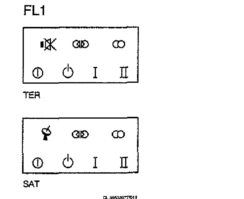

seit einigen Monaten startet der FS nur nach mehrmaligen,
bis zu ca. 30 Versuchen. Das Display blinkt. Wenn der FS mal
gestartet ist läuft er anstandslos.
Welches Teil/Teile müssen gewechselt werden.
Bitte genau angeben, habe kein Schaltplan nur eine Stückliste.
für Antworten besten Dank.

Richi
Beiträge: 232
Wohnort: Bo
Was blikkt er genau, welche symbole blinken ???
hier hast du die dioden.
Hochgeladenes Bild : FL1.1.JPG
