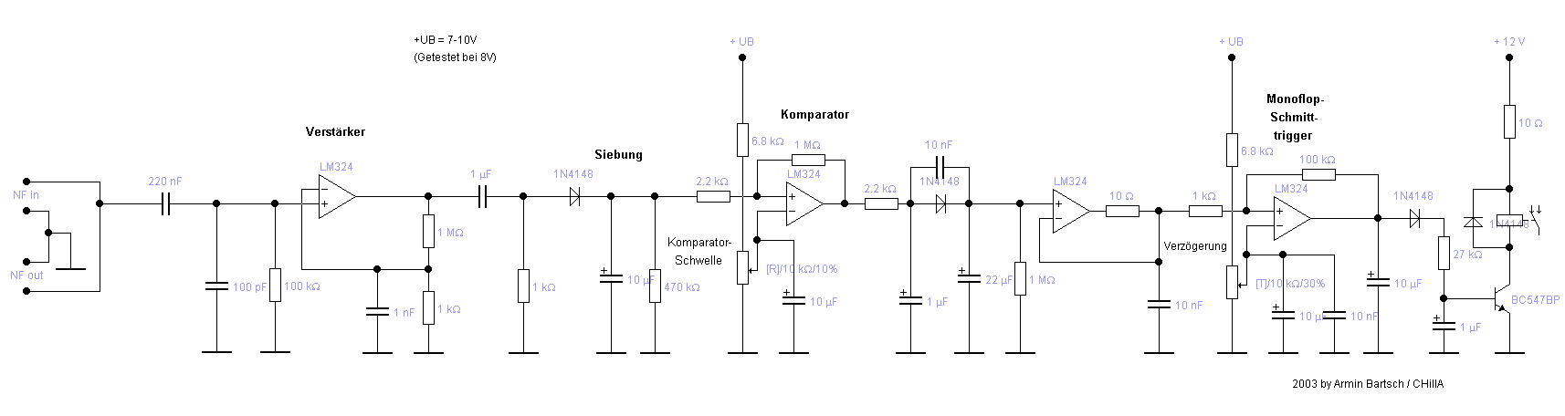

Die Schaltung soll einen Verstärker automatisch an- und ausschalten, sobald am Eingang ein Audiosignal anliegt. Natürlich mit verzögerung aus, nicht das bei jedem Liedwechsel der Verstärker ausgeht... Und was super wäre ohne Trafo, um das ganze in ein Steckergehäuse zu bekommen..

Könnte mann nicht eine Schaltung nach dem Motto: Kondensator mit ein Paar Transistoren oder nem einfachen OP (z.B.TL071) aufladen, und dann wieder mit nem Trans ein Relais aussteuern... oder so ähnlich!

na klar ! Sinn der Sache ist es, das Signal zu detektieren, und eine Zeitkonstante fortwährend zurückzusetzen.
Nach Ablauf der eingestellten Zeit ist Schluß.
Sind im Idealfall tatsächlich nur zwei Transistoren und ein 555. Und die benötigte Stromversorgung und das Relais.

Ja, ich hab mal so eine Schaltung selbst entwickelt und getestet, die einwandrfrei funktioniert.
einziger IC ist ein LM324.
Einen kleinen Trafo hab ich aber schon fürs Netzteil gebraucht.
Wenn du den SP noch brauchst, kann ich ihn mal Online stellen.

@chilla: LM324 hört sich gut an, da müsst ich sogar noch eienen rumliegen haben! Wäre sehr nett von dir wenn du den Plan online stellen könntest...

Also, hier der Plan.
Der stammt aber aus einer Zeit, wo ich noch kaum erfahrung hatte. Herren wie perl oder andere experten mögen sich vielleicht den A. ablachen, aber denen habe ich entgegenzusetzen, dass es Funktioniert.
mfg CHillA

hier ist er:
Hochgeladenes Bild : NF-Detektor.gif
