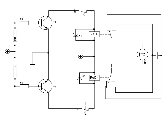

Ich habe eine Idee bekommen... Evtl. ist dies so nicht umsetzbar, deshalb bitte ich hiermit um Bewertung:
Wäre nicht evtl. doch eine Steuerung mit einem simplen AN-AUS-Schaltkreis denkbar?
Auf Umschalter Position "rechts" ist der grüne Stromkreis geschlossen, Motor läuft nach unten bis Unterbrecher 2 auf eine Kante des Gehäuses stößt und den Motor stoppen lässt.
Auf Umschalterposition "links" genau dasselbe: Motor läuft, getrieben vom lila Stromkreis, nach oben bis Unterbrecher 1 den stromkreis wieder trennt. Unterbrecher 2 ist bis dahin nicht mehr aktiv (hat sich von Kante entfernt) und damit ist eine erneute Akivität vom grünen Kreislauf möglich.. etcetc.
Ich hoffe das ist verständlich. Das das nur eine planskizze ist versteht sich von selbst. den Motor würde wahrscheinlich nicht mitlaufen lassen, aber es geht hier ja nur ums Verständnis.
Ich versuche jetzt mal ein bild einzubinden, mal schaeun obs klappt.
Was ist an dieser Überlegung falsch/verbesserungswürdig?

Zeichne die Leitungen, die "hinter dem Motor" sind, bitte auch durchgehend.
So hab ich zuerst gedacht der Motor hätte 4 Anschlüsse.
Aus deinem Schaltplan werde ich trotzdem nicht schlau
Und noch was: wenn ein Pol des Motors Durch einen Endschalter getrennt ist, kommst du mit umpolen Der betriebsspannung nicht weit, der Motor würde nicht anlaufen. Würz das ganze noch mit 2 Dioden nach, dann gehts.
Die Dioden müssen parallel zu den Endlagenschaltern rein, dass der Endlagenschalter, der mit der aktuell ausgewählten Bewegungsrichtung nicht zusammenhängt, wirkungslos ist.
Ach so, das "oben einrasten" würde ich auch ausbauen/wegschnitzen, der Schiebedeckel würde von einem Schneckengetriebe auch im stromlosen Zustand oben gehalten. Sonst müsstest du dir noch Gedanken um eine Auslösung mit E-Magnet o.Ä. ausdenken.
Hm, der Pol ist doch trotzdem über den jeweils anderen Stromkreis angebunden? ich würde doch beim Umschalten den Pluss und den MinusPol vertauschen? (OK, in der Zeichnung sind beide Gleich an der Stromquelle angeschlossen) Ich kann leider noch nicht ganz folgen warum die Dioden vonnöten wären (und wo genau). Sagtest du ja bereits, aber bitte hilf mir da nochmal!

Dann mach dich mal über Dioden schlau.
Dann wirst du irgendwann feststellen,das man die auch als "elektrisches Ventil" benutzen kann.Also in einer Richtung lassen sie den Strom durch,in der anderen nicht...
