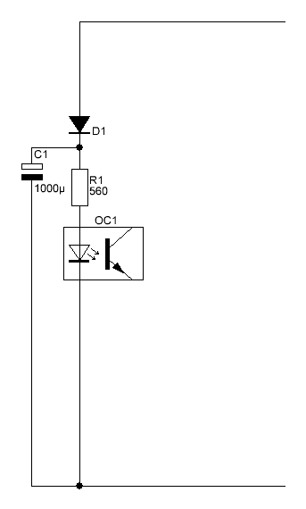

der mit den kurzen Armen hat am 29 Apr 2015 22:09 geschrieben :
leg mal einen Elko parallel zu der Relaisspule. Alternativ geht auch der Elko parallel zu der LED des Optokopplers.
Ein 100uF an der LED bringt garnichts. Keinerlei Verzögerung.
An die Spule des Relais komme ich leider nicht ran da dieses Fix in der Lichtschranke vergoßen ist.
BID = 960009
Dann versuch es mal so
BID = 960048
rech84
Beiträge: 76
der mit den kurzen Armen hat am 30 Apr 2015 10:44 geschrieben :
Bevor ich das aufbaue noch eine kurze Frage:
Ich habe ja 2 verschiedene Lichtschranken. Bei einer Kann ich die Schaltdauer des Relais einstellen. Da der Funksender mindestens ca. 0,5 sek. "Tastendruck" braucht um überhaupt den Empfänger zu schalten habe ich diese Lichtschranke am Funksender hängen.
Die zweite Lichtschranke hat leider keine einstellbare Zeit. Wenn ich nun die Lichtschranken wechsel und mit deiner Schaltung versehe, befürchte ich das bei sehr kurzen Schaltzeiten der Funksender nicht auslöst. Da wird auch der Elko und die Diode nichts dran ändern, im Gegenteil. Oder liege ich da falsch?
Ich befürchte das ich mir eine zweite LS mit Timer besorgen muss, außer es gibt eine Lösung die am Relaisausgang hängt...
BID = 960053
Doch, durch den Elko wird die Dauer des Tastendruckes verlängert. Der Elko lädt sich sofort voll auf und kann sich nur über den R und die LED entladen.
