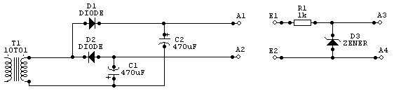

Hi, der Verdoppler funktioniert so nicht...der C mit 100 nF vor dem Gleichrichter ist eh zu klein und seine Funktion hier irrelevant!
Auch die Diode von Masse her ist ...? wirkt eher wie ne verschobene Zweiweggleichrichtung, ohne Verdopplereffekt!
Hab Dir hier mal auf die Schnelle was gezeichnet:
Als Trafo sollte ein 20-Volt-Typ genügen....wenn Du allerdings eh mit ner Stabilisierung arbeitest, ist auch ein 24-Volt-Typ machbar, denn die gibt es eher...!
An A1 liegt die verdoppelte Spannung (plus) und an A2 minus (Masse)an.
Die nachfolgende Schaltung wäre nun die einfachste Möglichkeit zu stabilisieren...die Größe des Widerstandes errechnet sich aus der Spannung an A!, oder E1 minus der 55 Volt...ergibt den Spannungsabfall über R1, und diesen Wert nimmst Du durch die 0,1 Ampere...= R1 in Ohm.
Die 1KOhm sind nur als Beispiel, und haben nix mit dieser Schaltung zu tun!

Ach so, jetzt macht es erst klick bei mir......also, bei diesen geringen Strömen, mach da nicht solchen Aufwand...
Nimm nen Flachtrafo, 2x 21 Volt mit jeweils ab etwa 0,2 Ampere (Reichelt...UI30/16,5 221....6,35 Euronen...Stand 2004)und dann versuche es mal mit folgender Schaltung:
A1 +55 Volt
A2 Masse
A3 +22 Volt
A4 -22 Volt
A5 +10 Volt
A6 +5 Volt
Die Spannungen +/- 22 Volt ließen sich, wenn notwendig, auch stabilisieren.
Jörg
