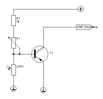

Ich habe ein 12V Relais , das ein Signal bei Tastendruck durchschaltet,alles prima und läuft , nur soll jetzt noch das ganze Lichabhängig funktionieren . Bei Sonnenlicht soll die Schaltung nicht funktionieren.Die Spule wechelt ihre polarität je Betätigung.
Dämmerungsschalter gibt es ,ja ich weiss , aber gibt es eine möglichkeit das so zu schalten,dass es bei Licht stromlos ist und nur bei dunkelheit Strom benötigt,da das ganze an einer Batterie hängt.Bzw max 1-2 mA zieht maximal? Es handelt sich um ein Mini Relais und das geschaltene Signal ist nur ein kurzer Impuls mit rund 5V

Da gibt es mehrere Möglichkeiten.
Bspw. ein CMOS Buffer mit Schmitt Trigger Eingängen.
Oder einen Sub-mA-Komparator: TLC3702
Die Dinger schalten dann einen MOSFET, der wiederum den Rest ab/zuschaltet.

Denk ich grad zu einfach,oder hab ich die Frage falsch verstanden?
Warum nicht einfach einen genügend belastbaren Darlingtontransistor nehmen,und an dessen Basis einen Spannungsteiler aus LDR und Poti?
Bei Licht hält der niederohmige LDR der Transistor geschlossen,und wenns dunkel wird halt eben nicht mehr...
Also vom Prinzip her so:

An soetwas dachte ich auch erst, nur mit einem MOSFET anstelle des Darlington Transistors (btw, PNP wird so nicht funktionieren ).
Beim Übergang Hell/Dunkel ergibt sich aber immer ein unbestimmter Zustand.
Ob das ein Problem ist, müsste man im Zweifelsfall ausprobieren.
Edit:
R1 hängt dabei natürlich von der Schaltschwelle, dem LDR, und der UGS(th) des MOSFETs ab. Etwas zwischen 50k und 500k sollte passen.
Ich habe schon einige Schaltungen gebaut, die weder im Sonnenlicht noch bei Dunkelheit funktionierten.
Würde dir so eine helfen?

Ok , hat jemand vielleicht einen genauen Schaltplan für mich ? bei dem die Bauteile auch mit dem richtigen Typ bezeichnet sind?
BID = 911964
Ja, wenn die Randbedingungen geklärt sind.
Eine hatte ich ja schon angesprochen:
Ist das nun ein Problem?
Soll nur das Mini-Relais mit den 12V geschaltet werden?
Was hat es mit
auf sich? Hört sich irgendwie nach bistabilem Relais an. Ist dem so?
Aus welcher 12V Batterie wird der Salat genau gespeist? Ich frage wegen deiner Angabe der 1...2mA Ruhestrom. Für eine Batterie vom Typ 23A (mit ~35mAh) wäre das bspw. sehr viel.
Du siehst schon, auch bei einem so kleinen Projekt, muss man alle Randbedingungen kennen, um geeignete Vorschläge machen zu können.
Edit: Und musst du das mysteriöse 5V-Signal mit einem Relais schalten? Eventuell gibt es da auch eine andere (stromsparendere) Möglichkeit

Es Handelt sich um ein Relais V23084-C2001-A​303 ( Hatte ich noch rum liegen )
Das ganze befindet sich in einem KFZ und mit dem Relais wird ein Massesignal durchgeschalten , die Polarität ändert sich ,da die Spule des Relais an den Steuerleitungen der ZV Motoren betrieben wird. Auf = + und Zu = - .
Die jetzige Funktion ist alles prima so , da das ganze solange nichts gemacht wird keinen Strom zieht.
Jetzt soll das ganze eben nur bei Dunkelheit schalten. Wenn man die Lichtempfindlichkeit noch einstellen könnte wäre das natürlich Weltklasse?
Habe im Netz diese Schaltung gefunden und nachgebaut ,allerdings hab ich anstatt der Lampe ein SIL05-1a72-71l Relais als Verbraucher dran und der LDR ist ein 8k.Das ganze läst sich mit dem Poti auch relativ gut einstellen , AABER das ganze funktioniert entgegengesetzt , bei Licht zieht das Relais an,bei dunkelheit macht es auch.
Wenn ich ein öffner Relais statt schliesser verwende , würde es die Funktion erfüllen, nur was braucht die Schaltung Strom ? Und ungern möchte ich ,dass die Spule des Relais ständig geschalten ist bei Tag.
Ich kann solche kleinen Schaltungen schon zusammenbauen,aber mit dem ausrechnen der einzelnen Komponenten und deren detailierte Funktion bin ich überfragt,darum an die Spezialisten ,die mir helfen wollen,bitte mit Angaben zu den Bauteilen.
Wenn mir jetzt einer sagen kann " bau ein öffner Relais ein, da es egal ist wenn das unter Tags geschalten ist und sehr wenig Strom braucht " besorg ich mir ein öffner Relais und alles wäre gut
Aber da das ganze eben im KFZ ist,soll es so wenig wie möglich Strom ziehen , auf böse überraschungen habe ich keine Lust wenn ich in der Gegend steh und nimmer wegfahren kann.
Mein Ruhestrom liegt im Moment bei rund 20mA und ich möcht ungern über 25 kommen.
Die Schaltung ist nicht doll, da du damit den Vorwiderstand des Transistors direkt an die Versorgungsspannung legen kannst, womit der LDR keinen Einfluss mehr auf das Schaltverhalten hat.
der LDR ist ein 8k
Für einen LDR eine mehr oder weniger (eher mehr) nutzlose Angabe. Deren Widerstand bewegt sich bspw im Bereich 1k (bei voller Einstrahlung) und etwas jenseits 1M (bei voller Abschattung)
Soetwas hatte ich beim Stichwort 12V schon vermutet.
Davon abgesehen:
Dann müsste ja der Transistor die Motoren mitschalten...
