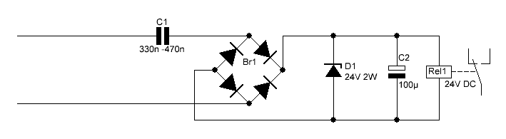

Ich habe ein kleines Problem mit einer Schaltung und hoffe ihr könnt mir dabei helfen
Ich möchte gerne an einem analogen Telefonanschluss einer Telefonanlage ein Relais betreiben, dass beim "Klingeln" dieses Anschlusses schaltet.
Dazu habe ich diesen Schaltplan gefunden:
http://www.samurai1967.dyndns.org/pc-fernstart/schaltplan2.jpg
Diesen habe ich dann ausprobiert, allerdings "flackert" das Relais beim Klingeln, trotz des Gleichrichters.
Ich benötige im Prinzip nur, dass ein Relais beim Klingelimpuls schaltet. Ob das nur beim ersten, oder bei allen Impulsen geschieht, spielt keine Rolle, da das Relais nur ein weiteres Relais mit Selbsthaltung betätigt. An diesem Anschluss hängt später nur das Relais und kein zusätzliches Telefon, also muss darauf auch nicht geachtet werden.
Hat hierzu vlt jemand eine Idee? Ich weiss dass es diese Relais mit Telefonanschluss auch zum Kaufen gibt, allerdings sind die doch recht teuer für meinen Verwendungszweck.

hast du mal einen Elko parallel zum Ausgang des Gleichrichters getstet? mind 70V, Kapazität ist nicht so entscheidend aber > 10µF wären OK
Polarität beachten!

hallo winnman,
das habe ich Probiert, aber dann schaltet das Relais komischerweise garnicht mehr.
Ich habe die Schaltung auch mit einem Optokoppler aufgebaut, da pulsiert das Relais aber auch.
Wie kann das sein trotz Brückengleichrichter?

So sollte das aussehen! Die 24 V Z-diode begrenzt die Spannung auf 24 V ! Die Diode in deiner Zeichnung ist überflüssig. Der Brückengleichrichter sollte für 250 V AC ausgelegt sein.
Der 330nF Kondensator sollte eher bis 470nF gehen und für 100V geeignet sein.
Edit: sollte das Relais dann immer noch nicht sauber anziehen, kannst du deinen Optokoppler und eine Hilfsspannung verwenden!
Edit : so sieht das mit etwas mehr Aufwand aus, dafür funktioniert das Garantiert!
Grummel die beiden Minuspole müssen noch miteinander verbunden werden!
