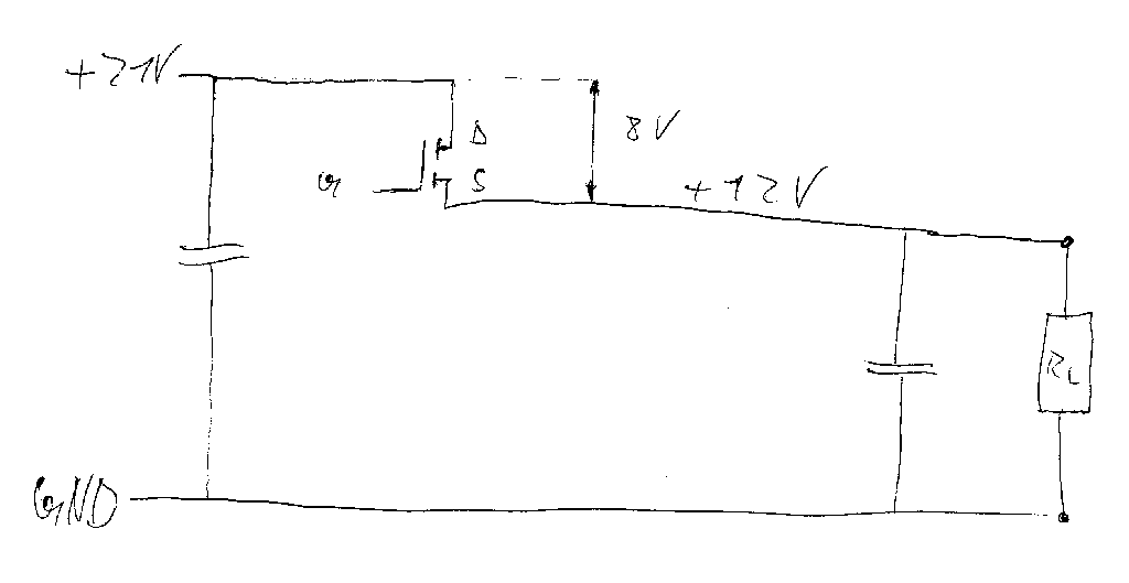

Mein Ziel ist es ein kleines Netzteil zu bauen, dass eine möglichst konstante und glatte Ausgangsspannung liefert und dabei möglichst wenig Leistung verbrät. (Gut, wer möchte das nicht)
Allerdings möchte ich es vermeiden mit der Netzspannung herum zu fummeln. (Also nicht Schaltnetzteil oder so was) Zurzeit habe ich einen alten Trafo im Einsatz (der natürlich eine Gerätesicherung bekommen hat), der in einem Blechgehäuse sitzt (das natürlich an den Schutzleiter angeschlossen ist). Der liefert eine Spannung von ca. 15VAC, natürlich nicht stabil. Dann folgen Gleichrichter, Kondensator, ein 7812 und noch ein Kondensator. Das geht, aber der 7812 nimmt bereits bei kleiner Belastung den Kühlkörper dankend an, den ich ihm geschenkt habe, er muss ja immerhin gut 21Nem vom Gleichrichter auf 12VDC 'herunterbraten'.
So dachte ich: Nehm' ich statt dem 7812 zv. einen MOSFET, der irgendwie über einen kleinen Mikrocontroller ansteuere, und der mir dann die Gleichspannung vom ersten Kondensator auf einige kHz zerhackt, der zweite Kondensator glättet sie dann wieder.
Alles gut und schön. Ein kleines PWM Programm auf den Controller zu schreiben ist das kleinere Problem. Nur der Controller liefert an dem Ausgangspin halt nur 5V. (bezogen auf GND) Der MOSFET braucht aber ca. 8V um richtig durchzuschalten, und die bezogen auf seinen Source Pin, der ja dann an +12V hängt!!! Das wären dann also ca. 20V bezogen auf GND. Ich könnte natürlich die 21V vom Gleichrichter nehmen und sie über einen Optokoppler auf das Gate schalten (und einen PULLDOWN dazu).
Doch das geht nur wenn die Eingangsspannung um ca. 8V höher ist als die Ausgangsspannung, was ja nicht immer der Fall sein muss.
Ist mein Gedankengang soweit einigermaßen richtig, oder erzählen ich völligen Schwachsinn?

@leo:
Ein FET schaltet dann, wenn die Spannung am Gate gegenüber Source einen bestimmten Wert überschreitet. Nur hängt Source (so wie ich mir das gedacht hab) nicht an GND, also ist eine Spannung gegen über GND für den FET 'nichts wert.'
Ich hab das mal aufgezeichnet.

BID = 423668
photonic
Beiträge: 1301
Wohnort: Zürich, Schweiz
Genau, nur wenn du auf der Masseseite schaltest kannst du einfach so einen FET hinpacken und diesen mit fester Spannung ansteuern. So wie du es gezeichnet hast ist esch schwieriger. Eine beliebte Lösung für reduzierte Anforderungen ist in diesem Fall ein p-FET mit Pullup an Gate und Treibertransistor gegen GND.
Das ist so, allerdings nicht als binärer Prozess wie man das gerne hätte, sondern er wird mit der anliegenden Spannung stetig immer besser leitfähig. Das Gate verhält sich kapazitiv, muss also geladen werden. Je mehr Strom du dafür hast desto schneller geht das. Die Kapazitäten finden sich im Datenblatt.
Das Problem deiner Schaltung wird schnell klar wenn du dir mal überlegst wieviel Strom vom einen zum anderen Kondensator fliesst, und wodurch der begrenzt ist. (ist rein resistiv abgesehen von parasitären Induktivitäten, im langsam schaltenden Transistor, in den Leitungen und in der ESR der Kondensatoren, dabei entsteht verteilt genau soviel Wärme wie ein 7812 erzeugen würde) Die erreichte Qualität der Ausgangsspannung is bei dem Konstrukt jedoch schlechter.
Eine Induktivität kann den Strom jedoch (theoretisch) verlustfrei begrenzen. Dabei ist es natürlich wichtig alle parasitären ohmschen Anteile zu minimieren. Die Dimensionierung der Induktivität ist nicht trivial, dazu musst du dich mit dem Bau von Schaltnetzteilen auseinandersetzen. Oder etwas fertiges nehmen und mit Herstelleremfehlungen aus Appnotes oder Datenblättern etwas bauen.
So richtig schnell schalten will ich den MOSFET ja auch nicht, nur je schneller desto glatter die Ausgangsspannung, denk ich mir mal.
Schnell heisst in dem Fall nicht mit hoher Repetitionsrate, sondern mit grosser Flankensteilheit, so im Bereich von 100 ns voll umgeschaltet. Beim Umschaltvorgang wird im Transistor Energie abgeheizt, je schneller du schaltest desto weniger heiss.

BID = 423694
wulf
Beiträge: 2246
Wohnort: Bozen
hallo,
also ich würde einfach einen etwas besseren p-kanal mosfet nehmen und dessen gate einfach mit einem transistor fast gegen masse ziehen wenn er eingeschaltet werden soll (fast, weil -21V doch etwas viel für das gate sein könnten).
was noch besser wäre: eine halbbrücke mit 2 mosfet, aber wenn der wirkungsgrad nicht wirklich super sein muss, würde ich das eher bleiben lassen. denn da wird die ansteuerung der mosfets schwierig.
für besseres verständnis der step down schaltregler lies dir mal den teil über schaltwandler von sprut durch. recht einfach und unkompliziert erklärt.
mfg wulf

Ich hab jetzt endlich Zeit gefunden etwas auf zu bauen. Und zwar: Ein MOSFET schaltet die negative Seite der Last gegen null, die positive Seite der Last ist direkt mit ca. 20V verbunden. Zwischen MOSFET und Last hängt noch eine Spule, zwischen Spule und MOSFET hängt noch eine Freilaufdiode gegen +20V.
Die +20V werden wie folgt bereit gestellt: ein Trafo mit 15VAC --> Gleichrichter --> Elko's mit 4300µF
Der MOSFET wird wie folgt geschaltet: ein Widerstand mit 2k2 zieht das Gate auf +20V. Soll ab geschaltet werden so zieht ein ULN2803 das Gate auf 0V.
Der ULN2803 wird von einem ATmega16 gesteuert. Ich hab noch ein 20k POTI zwischen 5V und 0V geschlossen und den Schleifer an den ADC gehängt.
Dann hab ich noch ein kleines Progrämmchen geschrieben, dass den ADC abfragt, den erhaltenen Wert in das Schaltverhältnis umrechnet und den Ausgang schaltet. Zurzeit bin ich etwa bei 1.2kHz.
Das Ganze funktioniert gar nicht schlecht. Ströme bis 300mA verträgt der MOSFET noch gut ohne Kühlkörper. Die selben 300mA sind es die einen 24Ohm Leistungswiderstand mit 7.15V bereits gut auf Trab halten.
Das Problem ist nur: Die Spule ist offenbar viel zu klein, deshalb ist von einer Spannungsglättung fast überhaupt nichts zu merken. Deshalb meine Fragen:
1. Was kann ich tun um die Spannungsglättung zu verbessern? Die Frequenz hochdrehen, aber das schadet vermutlich dem Wirkungsgrad oder? größere Spule? evtl Kondensatoren an Ein- und/oder Ausgang, oder ist das eher schlecht für den Wirkungsgrad?
2. Was kann ich tun um den Wirkungsgrad zu verbessern? evtl die Ansteuerung des Transistors nochmal überdenken? Höhere Frequenz, niedrigere Frequenz?

Ist dein Grundvorhaben eigentlich immer noch, einen 7812 durch einen Regler mit niedrigerer Verlustleistung zu ersetzen? Dann sieh dir mal die Simple Switcher Serie LM257x von National an. Damit kommst du um das Grübeln über Schaltungsdetails herum, weil die Schaltung im wesentlichen vorgegeben ist - und die Schaltung ist noch relativ einfach. Dafür gibt es auch eine Design-Software. Die eigentliche Arbeit besteht nur noch in der Beschaffung der geeigneten Komponenten und dem Anfertigen eines guten PCB-Layouts. Das ist aber schon anspruchsvoll genug. Wenn die Oszillogramme von deinem Aufbau schließlich genauso aussehen wie die in den Datenblättern, hast du schon gut was geschafft.
Bis deinem bisherigen Ansatz willst du PWM, um die Spannung zu verringern und zu regeln, aber an der Last selbst soll nur noch geglättete Gleichspannung ankommen, oder? Dann brauchst du eine erweiterte Schaltung mit mehr Komponenten, nämlich zum Sieben. Dazu solltest du von der Grundschaltung eines Step-down Wandlers ausgehen. Damit sind wir quasi wieder am Anfang dieses Threads angekommen...: deshalb LM257x als der praktikable Ausweg.
