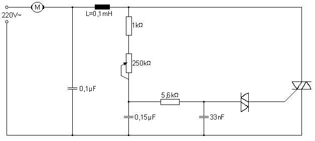

Hi, alle miteinander,
Ich bin mittelbegabter Bastler und scheitere momentan am preiswertem Selbstbau einer Regelung für eine 2500W Heizspirale. Das Ding soll stufenlos regelbar sein (Poti 0-100%) sowie (mit Umschalter) durch ein 0-10V Steuersignal. Hat irgendwer ´ne gute Idee? (mit Schaltplan?)
THX Horsti

hi, da hab ich glaubich was für dich:
so besonders gut kenn ich mich auch nicht aus....jedenfalls is das ne Phasenanschnittsteuerung, die nur für ohmsche lasten gebaut ist... ne heizspirale is doch ne ohmsche last, oder?? also nen ventilatormotor oder so solltest du damit besser nicht antreiben....
die funkentstörung (die 0,1mH spule und der linke 0,1µF Kondi) kannste genauso gut auch welassen, wennde net an der gleichen phase noch ne stereoanlage oder sowas hängen hast.
bei M klemmst du dein heizteil dazwischen...
als Triac (das rechte teil aus 2 Dreiecken) kannst du z.B. einen TIC 246 M nehmen (auf anschlussbelegung achten!!!! siehe Datenblatt)... beim diac oder auch Triggerdiode (linke aus 2 dreiecken) gibts soviel ich weiß keine auswahl
an dem poti verstellst du den phasenanschnitt...wenn der widerstand dort gleich Null ist, kommt auf M die maximale effektivspannung, d.h. du kannst einen schalter oder ein relais parallel zum poti schalten, um das ding per knopfdruck auf 100% zu stellen
Wenn die Steuerung nur für ohmsche Lasten ist, wieso ist dann ein Motor im Schaltplan?
Nicht weglassen! Dieser Schaltungsteil dient auch zum Schutz des Triacs!

@ Mufti
Thx für Deinen Vorschlag, so ungefähr hatte ich mir das auch gedacht, aaaaber worum´s mir geht: Ein Freund checkt mir eine SPS, mit der ich div. Parameter abfrage und in Form eines 0 bis 10 Volt Signals ausgebe. Dieses soll mir die Heizleistung dann regeln. Angedacht ist, daß der Umschalter zwischen manueller (Poti) Steuerung und SPS parallel zum Poti liegt. Irgendeine Idee????

Der IC TCA280 ist geeignet für deine Zwecke.
