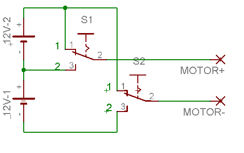

Die einfachste Art der Ansteuerung wäre denke ich mal ein Taster mit 24V (schnell), 12V (langsam), 0V (Handbetrieb) und -12V für den Rückwärtsgang.
das ließe sich mit 2 wechselschaltern realisieren, im angehängten bild hab ich en schaltplan. dabei hast du folgende Möglichkeiten:
S1=1
S2=1
Stillstand
S1=1
S2=2
Volle Pulle
S1=2
S2=1
Rückwärts
S1=2
S2=2
Halbgas
Als schalter bieten sich normale Kippschalter an (müssen aber für die 11A ausgelegt sein) oder du nimmst -wie komisch das auch klingen mag- lichtschalter für UP-montage (also die mit denen du deine lampen im haus an und ausmachst) die sind für 16A (wenn ich da richtig informiert bin) und haben hoffentlich einen wechselkontakt.
