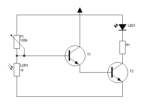

Folgendes "Problem":
Ich habe an einem (für mich dann nicht mehr sichtabr eingebauten) Gerät 2 Status LEDs.
Nehmen wir mal an, (weil so isses) eine rot, die andere grün.
Jetzt möchte ich an einem weit entfernetn Ort (Leitungslänge circa 4m, Verlegung noch unklar) auch wissen welche der beiden (oder beide, oder keine) LEDs an ist.
Zum einen könnte ich natürlich entsprechendes Gerät aufschrauben und die Anordnung entweder
a) ausbauen und transferieren (Kabl dran und die Leuchten grad da woanders hin) oder
b) das ganze kopieren und jeweils eine weitere LED über die langen Leitungen parallel anschliessen oder
c) so eine Art Phototranssistor, Optokoppler oder was weiss ich hinten an das Gerät lichtdicht pappen, welches eine zweite Anordnung entsprechend durchschaltet.
c) ist wohl zwar am aufwändigsten, aber wird von mir gerade favorisiert (da Originalgerät völlig unberührt bleibt und ich ganz toll wieder was selbst gebastelt hab)
Ich hab mir das so gedacht:
- Spannungsversorgung: 12V DC *
- Phototransistor
- an der Emitterstrecke dann die entsprechende LED
- das ganze halt 2 mal (1x für rot, 1x für grün)
Mag mich jemand an die Hand nehmen und bißchen helfen?

Hallo Tsap,
Vom Prinzip her ist es alles richtig was du geschrieben hast:
Sollte die Schaltung widererwarten das Signal invertieren, kannst du einen zusätzlichen Transistoren als Inverter an den letzten hängen.
Du musst mit dem Poti ein bisschen rumspielen, der Wert ist abhängig vom Fotowiderstand und ob dieser niederohmig wird, wenn Licht drauf fällt, oder hochohmig, wenn Licht drauffällt .
Edit: Ich habe die Schaltung getestet, sie läuft vor meiner Nasen auf dem Steckbrett. Leider invertiert sie. Also, die LED leuchtet, wenn kein Licht auf den LDR (=Fotowiderstand) fällt. Ich schalte man eben einen 3. Transistor als Inverter da ran.
Edit²: Vergiss' den Inverter, du kannst auch beide Widerstände umdrehen

So, die Schaltung läuft 1a. Achte aber darauf, dass der LDR optisch gut "gekoppelt" ist. Es sollte möglichst kein anderes Licht auf ihn fallen, der Verstärker arbeitet sehr empfindlich. Die LED muckt schon rum, wenn ich in 20cm Entfernung meine Hand über den LDR bewege.

jo ich denk mir dass dann so wie auf dem Bild.
Oben hab ich meine stabilisierten +12V.
Versteh ich die Photodiode richtig?:
- In eine Richtung sperrt sie immer
- in die andere sperrt sie, wenns' dunkel ist und macht auf, wenns hell genug ist?
"Durchlassspannnung" ist der Wert, der im Betrieb über die Diode abfällt, oder?
Brauch ich ja zur Berechnung des LED Vorwiderstandes.
Im Datenblatt steht meinetwegen 1,3V, bei 100mA.
Soll ich mit denen rechnen, auch wenn ich nur 20mA drüber laufen lasse?

Dein bisheriges Verständnis der Fotodiode ist falsch. In Durchlassrichtung verhält sie sich annähernd wie eine normale Diode. Erst in Sperrrichtung entfaltet sie ihr erwünschtes Verhalten. Also Kathode an Plus.
Außerdem schaltet man eine Verstärkerstufe hinzu, um eine LED zu steuern; die 2-Transistor-Schaltung von weiter oben ist ja im Prinzip geeignet.
Die Betrachtungen zur Durchlassspannung stimmen, wenn sich das auf die LED bezieht. Eine Diode mit U_F = 1.2 V wird wohl eine IR-LED sein.

Also quasi die in Sperrichtung da rein wo jetzt der LDR1 ist.
brauch ich das Poti dann immer noch? nee, oder, kann ja einen festen Vorwiderstand nehmen.
Welche Transistoren ich nehme ist egal?
Hätte noch ein paar BC337 hier.
Warum eigentlich 2 Transistoren?
Dass der zweite auf jeden Fall "schaltet", auch wenn der erste "nur verstärkt"?

Die gezeigte LDR-Schaltung ist ein Dämmerungsschalter: LED leuchtet bei Dunkelheit. Hier soll es ja umgekehrt sein, deshalb muss die Fotodiode nach oben in den Spannungsteiler. Zudem muss der erste Transistor einen eigenen Vorwiderstand bekommen: 10..50 kOhm zwischen dem linken Verbindungspunkt und der Basis. Trimmpoti kann bleiben, sollte aber einen Festwiderstand (0,47..4,7 kOhm) in Serie bekommen, damit die Fotodiode bei Potianschlag nicht mit beiden Beinen direkt an der Betriebsspannung hängt.

a) Kann ich den Bc337 Tranistor nehmen?
b) welche Photodiode(n) (2x die gleiche oder unterschiedliche für rd + gn)? oder egal, weil dann über's POti eingestellt?
c) welche Potis mit
d) welchem Vorwiderstand?
