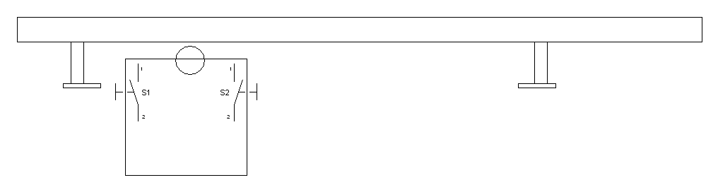

Ich hab mal eine Zeichnung gemacht wie das ganze schematisch aussehen soll.

Und wie soll das ganze funktionieren, hast Du mal weiter gedacht?
Wie soll da eine Umschaltung des Motors erfolgen?

So,
nun zu euren Fragen:
Ich möchte mein Töchterchen nicht auf die Leiter schicken um an der Zeiteinstellung rumzufummeln. Dafür ist sie noch nicht sicher genug auf den Beinen. Bevor ich aber das Teil von der Decke hole und nochmal dran rumlöten muß, weil es mir nicht gefällt das es 30 sec stillsteht, hätte ich gerne etwas zum einstellen der Standzeit.
Mit der Zuleiung muß ich nochmal schauen, eingentlich wollte ich eine fliegende Leitung von der Deckenlampe holen. Das ist eine Serienschaltung und ich hab noch eine Phase frei. Einen kleinen Trafo werde ich sicher im Gehäuse selbst unterbringen können. Der Aufwand (Kosten und Arbeit)sollte sich in Grenzen halten. Meine mechanischen Fähigkeiten werden schon beim Gehäusebau, mit der Aufhängung, Wellen, Zahnrädern, Ritzeln und dem Laufrad genügend gefordert.
Gruß Thoralf
P.S: So stell ich mir die Schaltung vor

hab heute mal ein bischen gelötet.... mit der Motorumschaltung haut das in der Praxis nicht so hin!
Da müssen zeitliche Reihenfolgen eingehalten werden:
Zuerst muß die Motorspannung abgeschalten werden, dann die Polung des Motors umgeschaltet und dann nach einer (natürlich) einstellbaren Zeit die Motorspannung zugeschalten werden.
Jörg
Ich bleibe am Ball!

Nun zur Schaltung:
Mehrere Versuche haben gezeigt, daß, wie schon beschrieben, im Ablauf der Steuerungen zeitliche Reihenfolgen zu beachten sind.
Diese lassen sich nur mit erhöhtem schaltungstechnischen Aufwand realisieren (Impulsverzögerer, ect.).
Mein Vorschlag, wie folgt:
Die Umschaltung erfolgt, wie in der rein mechanischen Variante mit einem Zusatz, der Zeitgeber ist (natürlich regelbar mit einem 555 aufgebaut und wird über einen extra Microtaster deschalten.
Die Motorumschaltung MUSS entgegen der 1.Behauptung so schalten, daß erst einer der beiden äußeren Microtaster schaltet,(das bewirkt, daß erst der Motor zum Stehen kommt)dann der Mittlere Microtaster schaltet (Timer wird gestartet) und dann erst der zweite der äußeren Microtaster schaltet (Motor wird umgepolt).
Schaltung zum Timer siehe Artikel "12V Zeitschalter" in diesem Forum.

NACHTRAG:
Der Microtaster zum Starten des Timer braucht nur mit einem kleinen "Noppen" geschaltet werden, da ein Impuls für den Timer genügt!
Darum der kleine "Noppen" auf dem Schieber.
Im Fahrzeug müssen dann nur noch Gleichrichtung, Siebung und Stabilisierung für den Timer eingebaut werden.
Zusätzliche Lampen können ja mit der 12 V-Wechselspannung betrieben werden. Ein Gleichrichter ist somit mit 1...1,5 A völlig ausreichend dimensioniert.
