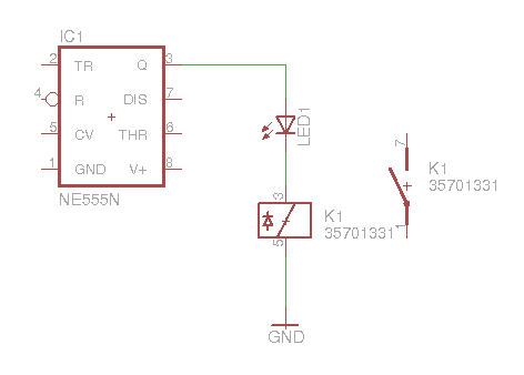

Hi, mit einigen Infos aus dem Internet und fertigen Schaltplänen habe ich mir eine Schaltung mit dem NE555 erstellt.
Links sieht man die eigentliche Schaltung, rechts eine Transistor-Verstärkung.
Über den Taster SET wird das Teil aktiviert, bis die durch das Poti eingestellte Zeit vorbei ist. Pin 3 müsste also in dieser Zeit auf high sein, oder?
Mit dem Taster RESET kann man den Vorgang auch früher unterbrechen.
Für was sind die Kondensatoren C2 und C5 (jeweils 100nF) parallel zu den Tastern?
Und schließlich: Wenn ich möchte, dass beim betätigen des SET-Tasters der Ausgang für 5 Sekunden aktiv ist, ich den Taster aber länger als 5 Sekunden gedrückt halte, wird der Ausgang dann nach 5 Sekunden wieder deaktiviert, obwohl der Taster noch gedrückt ist?
Oder bleibt die Schaltung dann so lange an, bis man den Taster los lässt?
Oder (letzte Möglichkeit): Beginnt die Zeit erst beim Loslassen des Tasters?
Ich bin noch etwas unerfahren mit dem Programm, also entschuldigt bitte die falschen Symbole, etc., aber man müsste erkennen können, wie die Schaltung aufgebaut ist.

Der Schalplan schaut doch gut aus
Wenn man eine Grafik als Gif hochlädt, macht die Forensoftware übrigens keinen Schriftzug über den Schaltplan.
C2,C5 dienen wohl der Entstörung und können vermutlich auch weggelassen werden (wie auch R2,R5). Schaden tun sie nicht.
Der dominanteste Eingang am 555 ist der Reset (reagiert auf low), danach kommt Trigger (reagiert auf low), danach Threshold (reagiert auf high).
So lange der Resettaster gedrückt ist, bleibt der Ausgang low.
Bleibt der Set-Taster gedrückt, bleibt der Ausgang high (auch, wenn an Threshold schon eine Spannung höher 2/3 der Versorgungsspannung anliegt). Erst, wenn der Set-Taster losgelassen wird, kann der Ausgang abfallen, und der Kondensator wird über Discharge entladen.
Stimmt also.
Welches Verhalten ist denn gewünscht? Das fettgedruckte? Also maximal ein Impuls genau definierter Länge pro Tastendruck (egal welcher Dauer)?
Monoflops, die ihren Timer mit jedem Tastendruck resetten, heißen übrigens retriggerbar.
Gruß, Bartho

Zur Schaltung:
1.R2 kann entfallen, ebenso C5
2. Statt R5 kannst Du einen Kondensator verwenden (100pF-1nF), dann spielt die Dauer des Tastendrucks keine Rolle mehr. Man nennt das dynamische Ansteuerung.
3. Der Widerstand R7 ist zu hoch gewählt; hier solltest Du max. 1K einbauen, eher weniger.
BID = 600099
Die Endstufe mit dem BC547 kannst du dir auch schenken, die Ausgangstransistoren des 555 sind mindestens genauso stark.
Allerdings müsstest du dann das Relais und die LED auf GND beziehen anstatt auf +12V.

Bartholomew
Beiträge: 4676
Bei einem 12V-Relais mit 1kΩ-Drahtwiderstand geht bei 12V Betriebsspannung und eingebauter Freilaufdiode folgendes (die 10V reichen dem Relais auch noch zum Schalten):
Die LED blockt gleichzeitig die Spannungsspitze der Spule ab, die beim Abschalten entsteht.
Gruß, Bartho

Onra
Beiträge: 2526
Auf die Freilaufdiode an der Relaisspule kann auch hier nicht verzichtet werden. LED im Sperrbetrieb ist ganz schlecht, vor allem für die LED. Nur wenige erreichen überhaupt eine Durchbruchspannung von 5V.
Falls das Relaissymbol authentisch ist, sollte die Freilaufdiode schon drin sein. Dann ist natürlich die Polung zu beachten.

Schaltung 1:
So lange Trigger auf low gezogen wird, bleibt Out high und Discharge gesperrt.
Discharge öffnet (und Out geht auf low), wenn sowohl C4 eine Spannung größer 2/3 V+ hat, also auch S1 offen ist.

Danke, d.h. dann also im konkreten Fall bei Schaltung1, dass nach einem Drücken des Tasters, das länger dauert als die eingestellte Zeit, der Ausgang des NE555 sofort auf Low schaltet, sobald der Taster losgelassen wird???
Genau. Der Kondensator ist zwar schon wieder voll (Threshold auf high), aber so lange Trigger noch auf low liegt, kann der 555 nicht abschalten. Sobald Trigger gegen GND gezogen wird, schaltet der 555 dann ab, und über Discharge wird der Kondensator entladen. Nach dem Entladen des Kondensators (dauert ja nur Sekundenbruchteile) kann per Tastendruck sofort ein neuer Zyklus gestartet werden.

Ein Widerstand fehlt der Schaltung noch, und zwar 10kΩ zwischen Trigger und VCC des 555. Über diesen Widerstand und R6 kann sich C6 dann entladen, sobald der Taster losgelassen wird. Für C6 reichen hier schon 6,8pF.
