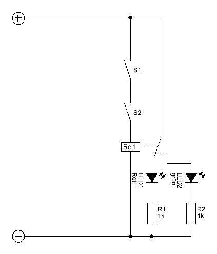

Hallo Ihr Elektronikspezialisten, ich bräuchte eure Hilfe.
Mein Problem ist folgendes: Ich bin Fräser an einem CNC-Bearbeitungszentrum und bearbeite Stahl und Aluminium in Einzelfertigung bzw. Kleinserien. Alle Teile werden in einem Schraubstock gespannt, bei den meisten werden sogenannte Parallel-Leisten unterlegt, damit man auf die passende Höhe kommt. Es passiert nun immer wieder, dass ich bei der Bearbeitung vergesse, die Leisten raus zu nehmen. Die Leisten werden dann angebohrt und das Werkzeug geht zu Bruch, weil die Leisten gehärtet sind.
Ich möchte nun eine Ablage bauen, auf der ich die Leisten ablegen kann. Wenn eine Leiste darauf liegt, soll eine LED grün leuchten. Liegt keine darauf, soll die LED rot leuchten. Den Strom hierfür kann ich aus der Maschine mit 12V/DC abgreifen. Eine zweifarbige LED soll direkt über den Startknopf der Maschine eingebaut werden. Die Ablage wird aus Kunststoff sein in der zwei Metallstreifen eingelassen werden. Wenn ich nun eine Leiste darauf lege, dann schließt sich der Stromkreis und die LED kann grün leuchten. Wie aber bringe ich die LED zum rot leuchten, wenn keine Leiste darauf liegt und somit der Stromkreis nicht geschlossen ist?

Dafür könntest du ein Relais mit Umschaltkontakt nehmen. Liegt eine Leiste auf, zieht das Relais an und versorgt über den Schaltkontakt die grüne LED. Liegt keine auf, fällt das Relais ab und es wird auf die rote umgeschaltet.

Du kannst dir ja, wenn du schon so ein schönes Maschinchen hast, eine kleine Halterung fräsen, in welche du solche Endlagenschalter integrierst. Erst wenn beide Parallelleisten in der Vorrichtung liegen, und damit beide Schalter betätigt werden, kann die Maschine gestartet werden.

Du köntest auch bei dem Gewicht mit einer Wipp einen Umschalter betätigen lassen. Als Umschalter kannst Du einen Endschalter nehmen (siehe Bild).

Hier Deine Schaltung! S1 und S2 sind die Schalter für die Leisten. LED1 und Led 2 ist Deine Duoled. Relais 1 ist ein 12 V Relais mit Wechsler.
Das Relais kann nur anziehen, wen beide Schalter geschlossen sind.
Die Schalter können auch durch die Leisten selbst ersetzt werden , wen diese Leitfähig sind. Dazu werden einfach Kontakte unter die Leiste montiert. Diese Kontakte werden durch die Leisten verbunden.

Bei meinem Vorschlag bräuchtest Du kein Relais zusätzlich, denn diese Endschalter haben bereits einen Umschaltkontakt!
Wenn Du nicht weißt, wo man sowas bekommt; ich könnte dir welche abgeben.
P.S.
Hier mein Schaltungsvorschlag:
Eine leicht abgefederte Wippe (entsprechend dem Gewicht der Leiste) und ein Endschalter.

Leisten bedeutet für mich das da mindestens 2 vorhanden sind und nicht nur eine. Deshalb ja auch 2 Schalter und das Relais.
