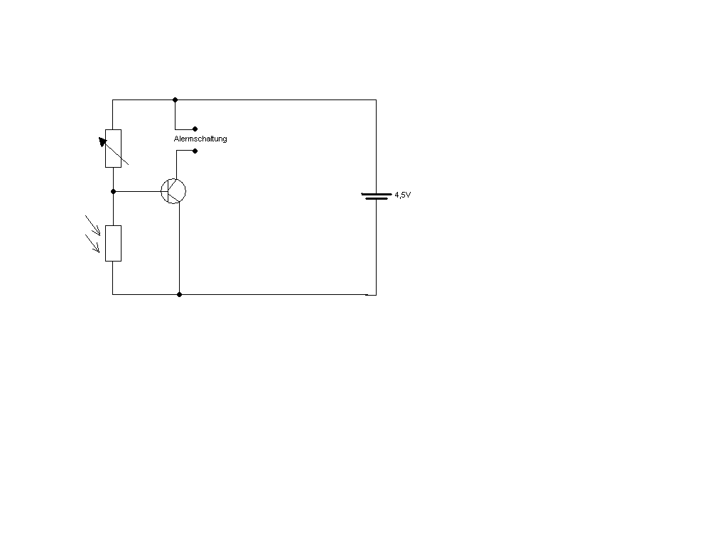

ich muss eine kleine "hellschaltung" bauen, mit einem LDR und Transistor:
Also der LDR wird von einer Laserdiode belichtet. Wird der lichtstrahl unterbrochen, sprich der LDR wird dunkel, muss der Transistor öffnen und ein alarschaltung (funktioniert mit 4,5V direkt an der Batterie) mit strom versorgen.
Alle Schaltungen sollen an einer 4,5V Batterie betrieben werden. Mein Problem ist das beim ersten versuch es nicht geklappt hat und der Transistor warm wurde.
Kann einer mein Schaltbild umändwern so das es richtig funktioniert?
Schaltbild:

pablo007 schrieb am 2008-04-13 14:26
Hausaufgabe für Montag?
Und nun "schnell dringend Hilfe",damit es eine gute Note wird,weil du bisher keine Lust hattest,dich damit zu beschäftigen?
Wie jetzt?
Er öffnet und soll was versorgen?
Das wundert mich nun nicht.Da fehlt mindestens noch ein Widerstand.
Außerdem bekommste mit der Schaltung kaum ein schlagartiges ein/ausschaltverhalten hin.
Und dann gewöhn dir mal an,da Werte dranzukrakeln.Also wie groß ist das Poti,was für ein Transistor,und was für eine ominöse "alarschaltung" soll der versorgen usw.

hab mich verschrieben. ich meinte Alarmschaltung (ähnlich wie ein summer) und auserdem solls eine dämmerungsschaltung sein.
Probiert habe ich es mit einem 5k Ohm Poti und einem 548 NPN Transistor.
Jop der Basiswiederstand fehlt. Leider weiß ich nicht wie groß der sein soll (1k Ohm vielleicht)??
Ich hab halt keine Ahnung wie ich die Wiederstände dimensionieren soll.

Doch,sogar mehrere
Aber erst willst ne Lichtschranke,dann wieder einen Dämmerungsschalter...(Dämmerungsschalter wird es so sowieso nicht)
Und der maximal zulässige Basisstrom steht im Datenblatt,Spannung haste auch,der Rest ist Rechenaufgabe nach Herrn Ohm...
BID = 515433
Vertausche Poti und LDR.
Es ist aber möglich, dass der BC548 schon kaputt ist, denn das kann in deiner Schaltung passieren wenn du das Poti auf minimalen Widerstand stellst.

Hallo, hab jetzt mal einen neuen genommen und die schaltung nochmal neu gebaut. Funktioniert nun zum teil. Das Problem ist nun Folgendes:
Der LDR soll mit einem Laserpointer direkt belichtet werden. Wird der Laserstrahl unterbrochen -> sprich der LDR nicht mehr belichtet soll die "Alarmschaltung" strom bekommen. Leider funktionierts trotzdem nicht da die schaltung nicht genau genug ist! Kann mir einer einen tipp dazu geben? Im Prinzib soll es eine lichtschranke werden.
2 Problem: Der Alarm soll auch nach dem unterbrachen nachlaufen. Kann mir da einer helfen wie ich das bauen kann? Dachte da an einen elko mit einem Widerstand in Reihe der noch nachträglich die schaltung mit strom versorgt oder so??

Logischerweise kann das nicht "genau" sein,dazu ist es zu primitiv.
Bau einen "Schmitt-Trigger",braucht zwei Widerstände und einen Transistor mehr...

Das Zauberwort heißt NE555!
So etwa sollte es funktionieren.
Das Relais wird besser über einen zusätzlichen Schalttransistor angesteuert.

Hallo, also es muss halt einfach sein. der Schmitt-Trigger hört sich gut an!
Mh, also da gibts nur ein problem!!: ich habe es nich erwähnt, aber ich brauch 4 lichtschranken-> wenn eine unterbrachen wird soll der alarm angehen und auch paar sekunden nachlaufen, auch wenn die lichtschrenke anschließend nicht mehr underbrochen wird. Also 4x LDR kann ich auch eine Schaltung bauen wo ich die 4 LDR'S anschließe und halt wenn einer unterbrochen wird der alarm angeht und nachläuft?
BID = 515810
Versuch es mal mit der Schaltung.
Ob es mit mehreren LDR funktioniert, hängt von der Leitungslänge und evtl. HF-Störungen ab.
