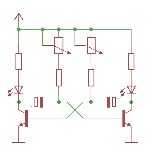

kennt jemand eine Schaltung (Bausatz, Bezugsquelle) für die o.a. Schaltung?
Bei dieser Schaltung sollte Ein und Asusschaltdauer getrennt einstellbar sein.(z.B. 5s an, 10 aus - 5s an usw.)

Die einfachste Methode ist da ein astabiler Multivibrator der ein bisschen umgebaut wird. Eine recht gute Erklärung findet man hier.
Die Änderung die du vornehmen musst ist ganz simpel, im gezeigten Schaltplan wird nur ein Potentiometer(P1) verwendet, damit wird der Gesamtwiderstand mit R2 und R3 erhöht oder erniedrigt was dazu führt das sich die Kondensatoren unterschiedlich schnell aufladen und die Ein-/Aus-Dauer gleichmäßig verändert wird.
Du möchtest aber das Tastverhältniss seperat regeln können, dafür lässt du P1 komplett raus und setzt in Reihe zu R2 und R3 jeweils ein Potentiometer.

Hier zur Verdeutlichung.

dank erstmal für die schnelle Antwort.
Diese Schaltung ist aber als Wechselblinker aufgebaut. Brauch aber nur einen Verbraucher.

Dann lässt du halt einfach eine LED weg

Oder du nimmst den altbewährten NE555.
Wenn du die Suchfunktion bemühst, findest du in diesem Forum schon viele Diskussionen dazu und im Internet unendlich viel.
Am einfachsten studierst du aber erstmal das Datenblatt. Da steht mit etlichen Beispielen ganz genau drin, was dieses IC kann und was nicht.

Bei der abgebildeten Schaltung muss eine LED durch eine Drahtbrücke ersetzt werden. Durch die LEDn fließt abwechselnd ein starker und ein schwacher Strom. Lässt man eine der LEDn einfach weg (oder geht sie kaputt), blinkt da nichts mehr; die andere leuchtet dann dauerhaft.

Jap ich meinte eigentlich auch die LED durch eine Brücke ersetzen, also
das nur der Widerstand in der Reihe ist ohne LED.
