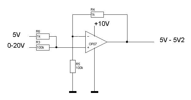

So habe jetzt mal zum Versuch eine Schaltung
aufgebaut.
Aber irgendwie ist das Ergebnis nicht zufriedenstellend.
Als Widerstände habe ich alles 0,1% Typen.
und der OP07 hat im aller schlechtesten Fall 0,25mV
trotzdem hat der Ausgang Abweichungen von ca 2,5mV
wo dran kann das liegen ???
Der eingangsstrom vom OP07 ist im schlechtesten Fall 8nA
das würde eine Abweichung von weit weniger als 0,1% zufolge
haben.
Der OP07 ist von Reichelt.
Vielleicht ist es ja ein lm358 mit anderem Aufdruck ...
Eine andere Erklärung habe ich im Moment nicht.
Danke für eure Antworten.
MFG
BID = 64325
Pulityp
Beiträge: 50
So hier noch die Schaltung die ich aufgebaut habe.
Danke
MFG
BID = 64612
Wie hast du das denn gemessen ?
Am besten auch mal die Originalmesswerte posten.
