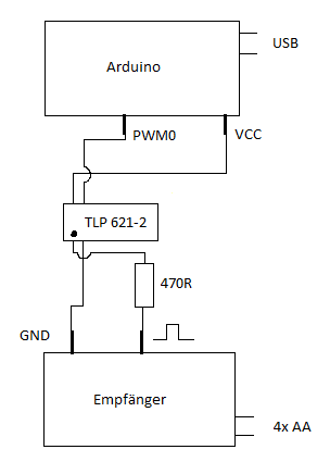

Also so ganz will es mit dem Optokoppler nicht klappen.
Ist das überhaupt richtig, was ich da gemacht habe?
Der Controller bekommt nun kein Signal mehr.

Bei 4k7 wundert mich das nicht Du solltest mal überlegen wie hoch der Strom durch die LED im OK da bei 3 V Eingangsspannung und einer Uf von rund 1V über der LED ist. Versuchs mal mit 100 bis 470 R

Ich hatte es gestern mal ausgerechnet und lag irgendwo bei 1k. Habe nur 470 Ohm und 4,7k. Da wollte ich auf Nummer sicher gehen.
Ok 470 Ohm ist drin, tut sich aber nix.
Allerdings habe ich noch ein anderes Anschlußschema gefunden.
Seite Transistor:
VCC -> 10k -> µc und Optokoppler
Aber auch da tut sich nix.

simi7
Beiträge: 125
Wohnort: 03149 Forst
Seite Transistor:
Und wie soll der Strom da fließen?
Vcc -> Widerstand -> Kollektor + µC
Emitter -> GND
Dann kommt das Signal invertiert zum Prozessor.
Wenn das nicht sein soll, dann so:
Vcc -> Kollektor
Emitter + µC -> Widerstand -> GND

Laut Scope ist es immer noch eine Rechteckspannung, nur irgendwie taugt die nichts mehr. Der Controller kann die nicht mehr erfassen.
Selbst das Scope scheint Schwierigkeiten zu haben das darzustellen. Irgendwie wandert das Bild auch. Es ist sehr schwer festzustellen wie die Pulsbreite ist.
Naja, ich schaue mal ob ich besser geeignete Optokoppler finde, oder noch besser ein fertiges Modul. Ansonsten muss ich mir eben eine neue Fernsteueranlage kaufen.

Die Skizze zeigt halt nur ein Fragment. Ohne vollständigem Schaltbild bleibt Dein Problem ein Ratespiel.

Na ganz viel ist es ja auch nicht.
Die ursprüngliche Schaltung, welche Störungen verursacht hat ist
"Schaltung.png"
Dann hatte ich zwei Versuche mit einem Optokoppler gemacht, welche beide nicht funktionieren.
"Schaltung_opto.png" und "Schaltung_optoII.png"
Letztendlich habe ich gelesen das davon abgeraten wird, zwischen solche Signale einen Optokoppler zu setzen, da dieser das Signal verzerrt.
Außerdem scheinen nicht wirklich viele Leute probleme damit zu haben, diesen Anschluß direkt an einen Controller anzuschließen.
Da bei zwei Leitungen nicht ganz viel falsch gemacht werden kann bzw. ich nichts verändern kann, habe ich nun fürs erste einen Empfänger von einem anderen Hersteller bestellt. Vielleicht funktioniert ein Fremdprodukt ja besser als das Original^^
Die erste Schaltung funktioniert nicht weil das Signal invertiert wird und der zweiten fehlt ein Widerstand.
Wenn der Transistor des Optokopplers offen ist, dann hängt der Signaleingang des Prozessors auf undefiniertem Pegel. Da muß ein Widerstand nach Masse hin, damit du einen ordentlichen Pegelwechsel hast.

Ich bin in zweierlei Hinsicht überrascht.
zum einen das es nun funktioniert und zum anderen dass das invertierte Signal so ganz anders ist.
@simi7: Du hattest es ja bereits zuvor erwähnt, aber ich hatte nicht auf dem Schirm das es damit gar nicht geht. Ich hätte jetzt falsche Werte oder so erwartet.
Auf dem Scope ist das Signal nun wieder fixierbar und man sieht das die fallende Flanke einen leichten Bogen beschreibt. Das scheint aber nicht so schlimm zu sein, der µc erkennt es.
Ich werde diese Optokoppler nun auch für die restlichen Kanäle setzen und dann sollte es wohl endlich laufen.
