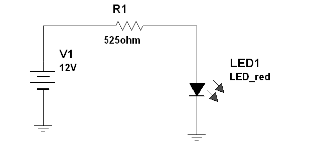

servus,
eien LED brauch (immer?) einen vorwiderstand. bei den meisten ist dieser nicht gegeben.
es sei gegeben:
rote LED 1,5 V; 20mA (<-- die meisten LEDs laufen mit 20mA)
wenn du eine rote LED mit 12 V spannung betreiben möchtest, musst du einen vorwiderstand einsetzten, der diese spannung von 12V heruntersetzt.
nun errechnen wir den widerstand, den wir haben wollen.
U = R * I (das sogenannte "URI" )
<=> R = U/I
jetzt setzen wir ein:
R = (12V-1,5V)/(0.02A) = 525Ohm
unten ist noch ein schaltkreis mit der schaltung dafür.
edit: habe den innenwiderstand der quelle vergessen. der ist nicht unwichtig
ähm, weiß jetzt auch nicht...
[ Diese Nachricht wurde geändert von: cob17 am  7 Jan 2005 23:31 ]

Wieviele Dioden (sind massig vorhanden) müsste man in Reihe schalten, um sie an eine 12V-Solaranlage zu schalten?
Eine LED mit einem Vorwiderstand von etwa der Größe wie ihn cob17 berechnet hat, reicht aus.
Ich würde den genormten Wert von 560 Ohm nehmen, da die Akkuspannung bis zu etwa 14V betragen kann.
Die Farbe der LED spielt dabei dann kaum eine Rolle, weil der größte Teil der Spannung am Widerstand abfällt.
Man kann auch einen Vorwiderstand von 1kOhm oder mehr verwenden, um die Stromaufnahme zu reduzieren.
Anders als bei Glühlampen andert sich dabei die Helligkeit nicht sehr stark, und die Farbe überhaupt nicht.
@cob17:
....habe den innenwiderstand der quelle vergessen. der ist nicht unwichtig
Doch, hier darfst du Ri vergessen. Bei den Akkus einer Solaranlage liegt der Innenwiderstand sicher weit unter einem Ohm. Die Klemmenspannung des Akkus wird sich also durch die Belastung mit 20mA praktisch nicht ändern.
