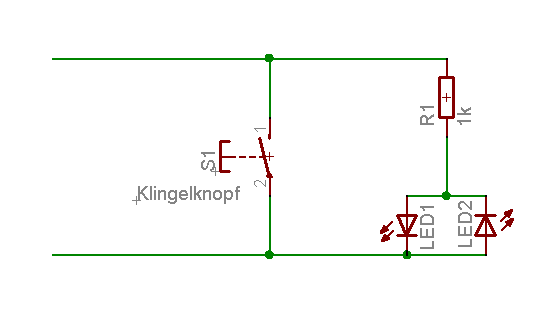

Hallo Leute!
Wir haben zu Hause eine Klingel mit einen 6 V Trafo und 1A.
Nun haben wir draußen an einem Pfosten einen Taster an den die 2 Drähte vom Trafo drann sind. Meine Frage: Kann ich da nicht noch irgenwie eine LED parallel schalten, so das der Taster immer beleuchtet ist? Funktioniert soetwas?
Wenn ja, wie genau mache ich dass und was benötige ich dazu?

Ja klar, sollte kein Problem sein. Am einfachsten geht es, wenn das Licht ausgehen kann, solange der Schalter gedrückt wird.
Die Schaltung wird einfach zur Klingel parallel angeschlossen.
Wie groß der Widerstand sein muss hängt von der Leerlaufspannung und der Led ab.
Den Kondensator kann man auch weglassen.
mfg Esko

Den Gleichrichter brauchst Du nicht. Die LED muss nur irgendwie vor den negativen Halbwellen geschützt werden. Das geht mit einer antiparallel geschalteten Diode zur LED. Als Schutzdiode geht natürlich auch eine zweite LED - dann gibt das mehr Licht.
Ich empfehle zwei superhelle LEDs und einen Vorwiderstand von 1k.

Stimmt natürlich, es geht auch einfacher. Allerdings flimmert die Led dann ein klein wenig, die meisten dürften es aber kaum merken.
Den Widerstand berechnest du so:
Uleerlauf = Spannung die der Klingeltrafo hat
Widerstand R = (Uleerlauf * 1,4 - 2,1) / ILed
Das dürfte bei dir so zwischen 500Ohm und 1k liegen.
Wenn du nicht sicher bist nimm lieber einen höheren Wert.
