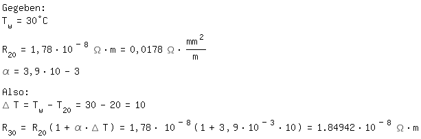

\fedon\mixonGegeben:
T_w=30°C
R_20=1,78*10^(-8) \Omega*m=0,0178 \Omega*mm^2/m
\alpha=3,9*10-3
Also:
\Delta T=T_w-T_20=30-20=10
R_30=R_20(1+\alpha*\Delta T)=1,78*10^(-8)(1+3,9*10^(-3)*10)=1.84942*10^(-8) \Omega*m
\fedoff

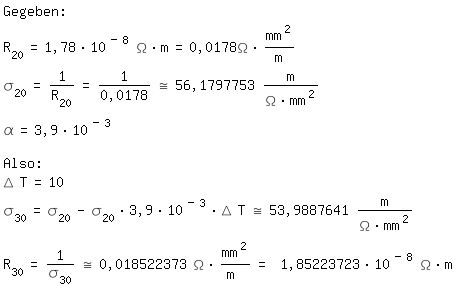

Nach der Methode von Max Power:
Für die Leitfähigkeit benutze ich sigma (laut Wikipedia das Formelzeichen).
R_20=1,78*10^(-8) \Omega*m=0,0178\Omega*mm^2/m
\sigma_20=1/(R_20)=1/0,0178~=56,1797753 m/(\Omega*mm^2)
\alpha=3,9*10^(-3)
Also:
\Delta T=10
\sigma_30=\sigma_20-\sigma_20*3,9*10^(-3)*\Delta T~=53,9887641 m/(\Omega*mm^2)
R_30=1/\sigma_30~=0,018522373 \Omega*mm^2/m = 1,85223723*10^(-8) \Omega*m
\fedoff
Leider sind die Ergebnisse nicht identisch, wo liegt der Fehler? (oder ist das durch die Rundungen entstanden?)
Vielen Dank für die Erklärungen, so lerne ich wieder dazu
Auf 3 Stellen sind sie gleich.
Gib als Ergebnis nie mehr Stellen an, als die Ausgangswerte hatten.
