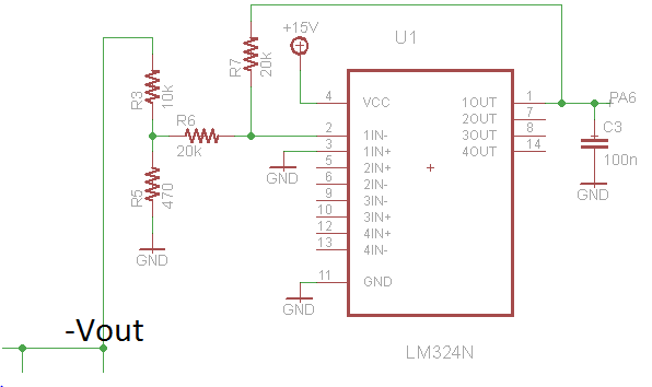

Ich möchte die negative Ausgangsspannung (0...-50V) eines Inverswandlers mittels AVR messen und regeln. Für die messung der neg. Spannung habe ich Spannnungsteiler (115k und 5k) sowie als Referenzspannung 5V (LDO) genommen.
Wie hier: http://www.lothar-miller.de/s9y/categories/30-Analogeingang
Da die Widerstände des Spannungsteilers sehr hochohmig sind kann der Eingangswiderstand des µCs das Messergebnis verfälschen. Daher möchte ich ein Spannungsfolger (LM324) zwischen Messpunkt und µC bauen. Die Taktfrequenz des Wandlers beträgt 20kHz.
Die Frage ist:
Ich möchte am Ausgang des LM324, also am ADC-Eingang noch ein 10nF Kondensator bauen? Kann die Ausgangsspannung des OPV dadurch schwingen? Macht es überhaupt sind da ein Kondensator zu bauen?
Ich habe einige Spannungsfolgerschaltungen gesehen, wo zwischen am Ausgang des OPV ein 1k Widerstand(Strombegrenzung) gebaut worden sind? Ist dieser Widerstand unbedingt nötig?

Was soll der Spannungsteiler nach +5V wenn du eine negative Spannung messen willst?
Deine -50V liegen zwischen Ausgang Wandler (-Pol) und GND (+Pol) Der Spannungsteiler macht aus deinen -50 V -5V deshalb wird der OPV zweckmäßigerweise als Invertierender OPV beschaltet. So das an seinem Ausgang eine Spannung von 5 V anliegt. Der Rest ist dann genauso als ob du eine positive Spannung mit dem µC auswertest.

Ich habe diese Methode ausgewählt:
siehe: http://www.mikrocontroller.net/articles/AD-Wandler
und Spannungsfolger wegen hochohmige Widerstände!
Vout- ---R1--|--R2---5V
Spannungsfolger
µC
Laut Simulation fuktioniert das. Ich möchte erstmal auch bei dieser Methode bleiben. Frage ist; soll ich den Ausgangsskondensator zwischen OPV und µC weg machen oder lassen. Kann es schwingen?

Ist diese Variante besser? LM325 wird aber asymetrisch mit +15V versorgt.
BID = 949399
Ja das ist genau das was ich oben Schrieb der OPV arbeitet als Invertierender OPV und der Spannungsteiler liegt zwischen -Ausgang und GND. Übrigens in beiden Schaltungen wird der OPV asymmetrisch mit +15 V versorgt! Einen 4 fach OPV benötigst du hier aber nicht.
