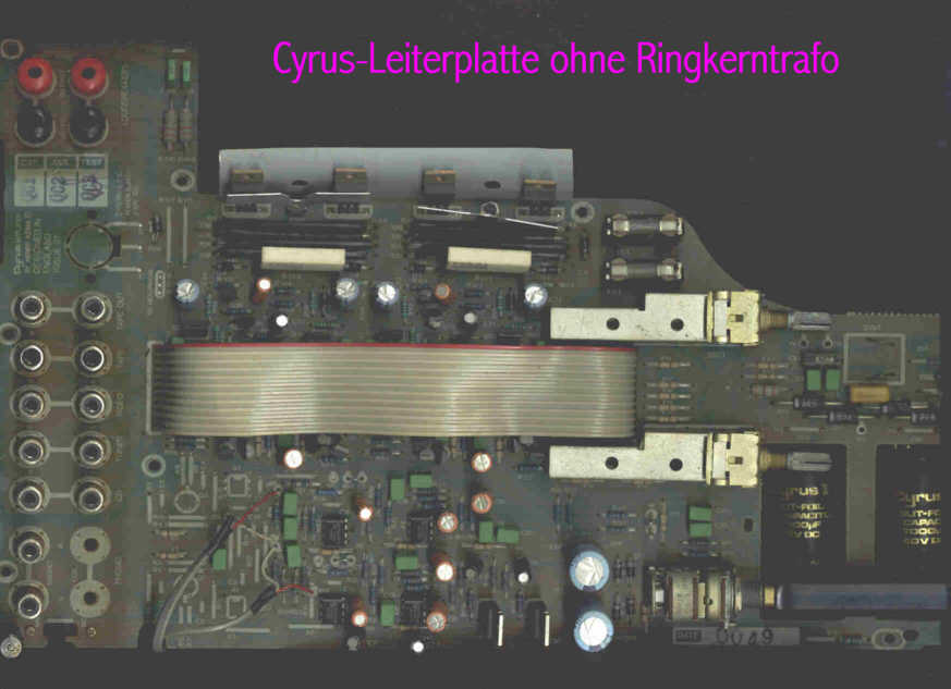

Dachte immer meine Cyrus ist genial einfach
Hochgeladenes Bild : BESEITEklein.jpg
Kann man Deine 10Watt-Variante mal sehen??

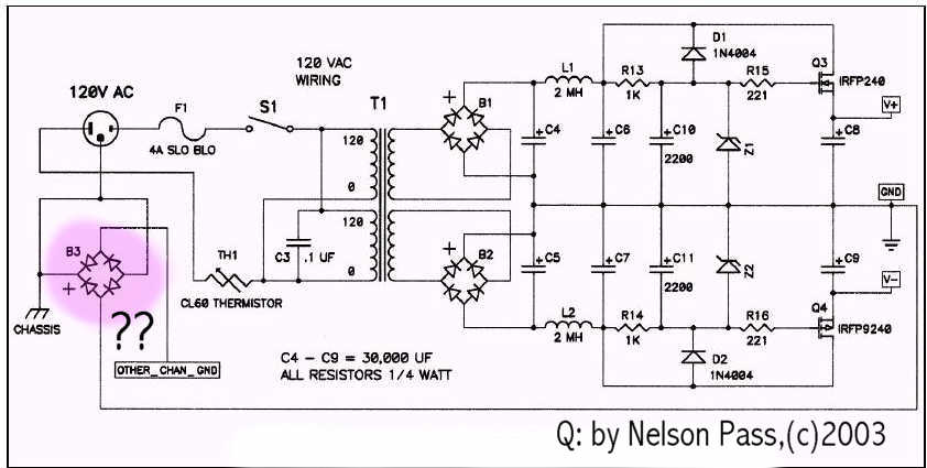

Betrifft Netzteil für Mosfetendstufe:
Kann mir irgenwer den Sinn von B3 erläutern
Masse gut und schön, aber das bekomm ich nicht auf die Reihe
Hochgeladenes Bild : Netzteil B3.jpg

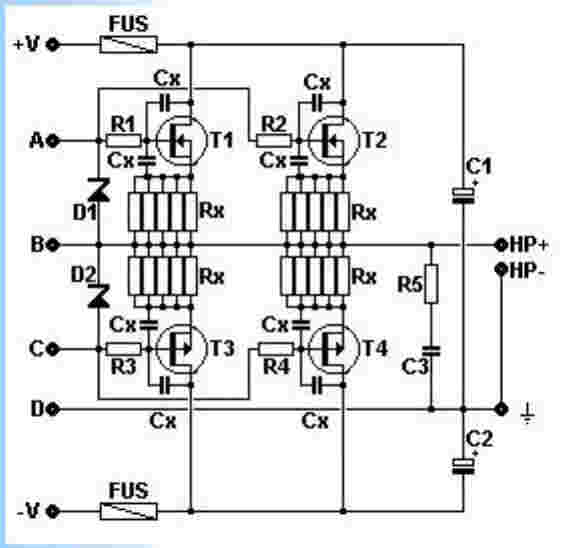

@chilla Im Net liegt alles rum
Hochgeladenes Bild : MosfetEndst.jpg

B3 ist so wie es aussieht dazu da, um das Potential der Verstärkermasse auf PE_GND +- 0,6V zu begrenzen. Man hätte auch die Massen direkt verbinden können, allerdings ist die hier gezeigte Schaltung besser, was das vermeiden von Brummschleifen angeht.

gibts für die Bauteile "richtige" Formeln (Berechnungshinweise), oder muss ich mir die selbst ausdenken?
(ginge zwar, ich weiss aber nicht 100%ig, ob ich die Bauteile richtig interpretire und ob die Werte stimmen.)

@tixiv: nehms erst mal dankend zur Kenntnis, was der absolute Vorteil die Masse über Dioden zu trennen iss
mir noch nicht glasklar verständlich
@chilla: Schlümpf mal über die Seiten, villeicht hab ich dort was übersehen
Hochgeladene Datei : MosfetPA.doc

ahhh, jetzt; Danke!
