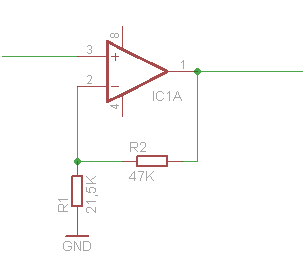

ich suche eine einfache OP Schaltung mit der ich einen AVR DAC Ausgang (0-5V) auf 0 bis (nahe)+UB hoch setzen kann. Wobei +UB zw. 11-16V ist.
Der Ausgang sollte bis ~1mA belastbar sein und Kurzschlussfest, sowie gegen +UB Einspeisung auf dem Ausgang gesichert sein.
Ich bin Anfänger und kenne mich mit OP's noch nicht aus und bitte darum um Hilfe.

Zitat : Jackson hat am  5 Apr 2021 16:45 geschrieben :
[...] mit der ich 0-5V auf 0 bis 11-16V hoch setzen kann. [...]
11-16V hört sich so nach Pkw an.
Was ich noch nicht verstehe sind die 5 V auf 11-16 V. Reicht ein Verstärkungsfaktor von 3,2 aus oder muss der wirklich variabel zwischen 2,2-3,2 sein?
Bei kleineren OpAmps ist der Ausgang oft dauerhaft kurzschlussfest.
Ggf. in ein Datenblatt schauen. 1 mA ist heute auch nichts wildes. Darf der Kurzschlussstrom auch größer sein?
Bei 5V Eingang sollte der Ausgang nahe 100% +UB sein.
Der Kurzschlussstrom darf auch höher sein, Hauptsache der OP bleibt dauerhaft heile, ist ja nur ein Schutz genau wie +UB falsch am Ausgang drauf gegeben.
Nachtrag: +UB sollte dann auch die Betriebsspannung vom OP sein, es gibt nur 5V und +UB

Du brauchst einen Nicht invertierender Verstaerker, Eingang 5V Ausgang 15.9 V.

Die Schaltung ist ja überschaubar, wenn ich das richtig sehe.
AVR an Pin3, Output Pin1, +UB Pin8 und GND Pin4
Hast du auch eine Typenbezeichnung für den OP?

Habe versucht einen zu finden, aber da gibt es ja tausende verschiedene von zig Herstellern.
Gib mir wenigstens einen Tipp wie ich die Suche eingrenzen kann, was für Parameter kann ich eingrenzen? Habe schon gelesen das nicht alle OPs nahe der Eingangsspannung am Ausgang regeln können. Wie nennt sich die Funktion?
Gibt es irgendwo ein gute Seite wo ich OPs nach div. Parametern suchen kann?
BID = 1080534
Die Funktion nennt sich Rail to Rail.
Leider hältst du den Einsatzzweck geheim, daher kann man dir keine genaueren Infos geben.

Einsatz wäre im KFZ-Bereich, finde meist nur 2 OP in einem 8pol IC.
Wenn der zweite dann unbeschaltet ist können die 3 Pins dann NC sein oder muss einer oder beide Inputpins besser auf GND?
Und wenn ich zum zusätzlichen Schutz noch einen 4K7 Widerstand R3 in Reihe am Ausgang des OP setze dann muss ich doch den R2 Abgriff hinter dem Widerstand R3 machen oder?

Dann schlachte mal einen "guten" USB-Adapter für den Zigarettenanzünder für die Schutzschaltung aus. (Sicherung, Drossel, etc. Der 5V-Schaltregler kann weg.)
Ohne wird ein günstiger OpAmp sonst nicht lange überleben.
Das Kurzschlusssicher gegen VBatt wird jetzt auch nicht trivial. Denn 11-16 V ist nur die halbe Wahrheit.
Die beste Lösung (bei einer Versorgungsspannung) ist folgende: How to configure an unused opamp @ granatguitar.
d.h. Spannungsfolger mit dem positiven Eingang bei U/2.
