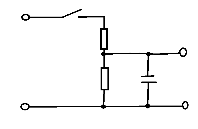

Möchte ich mit dem nachgeschalteten OVP
Welchen?
und passender Gegenkopplung erreichen.
Ist bei einem Spannungsfolger ja recht trivial.
Welchen R gegen GND meinst Du
Den in meiner Skizze, welcher einzig für die Entladung des Kondensators zuständig ist.

bin erst jetzt dazu gekommen, daran weiter zu arbeiten.
@Offroad GTI:
Danke für Deine Hinweise. Ich habe mich an Deinem ersten Beispiel orientiert, da ich hier den Entladewiderstand für den C unabhängig dimensionieren kann.
Die Ansteuerung des nachfolgenden THAT2180 habe ich nun einfach über einen Spannungsteiler mit nachfolgendem Spannungsfolger gemacht.
So wie es jetzt in der Zeichnung ist (Bild_8), funktioniert es grundlegend erstmal. Leider habe ich nun im AudioOut des THAT ein starkes Brummen drin. In der Steuerspannung, die zum EC- des THAT geht, ist aber im Oszi nichts zu erkennen, was auf diese Störung hinweisen könnte. Die Steuerspannung ist weitgehend linear, auch bei detaillierter Oszi-Darstellung im mV-Bereich. Auch wenn ich R7 und C4 entferne, ändert sich daran nichts. Ich bin mir noch nicht sicher, wo das herkommt. Allerdings habe ich alles auf einem Steckbrett aufgebaut, und möglicherweise wirken die Steckdrähte hier wie eine Antenne, denn das Brummen klingt nach 50Hz. Allerdings hatte ich vor dieser Schaltplan-Version keinen Spannungsteiler (R5, R6) verwendet, sondern einen invertierenden OPV mit entsprechender Gegenkopplung + anschliessend nochmaligem Inverter. Dort trat das Brummen nicht auf.
Wäre es Euch möglich, mir zu dem aktuellen Schaltplan eine Einschätzung zu geben? Abgesehen vom Brummen funktioniert es. Aber ist die Schaltung auch aus "theoretischer" Sicht in Ordnung?
Maik
Ich sehe grad: vermutlich wäre es besser, den Spannungsteiler (R5, R6) hinter den OPV zu setzen und statt dessen den OPV+ direkt an den Pluspol von C1, da ich ansonsten hier R5 und R6 dem eigentlich vorgesehenen Entladewiderstand R4 parallel schalte. Es hat zwar funktioniert, aber das ändere ich noch in der Schaltung (Bild_9). Die max. 7V sollten für den OPV gut im Limit liegen.
Maik
Wozu überhaupt die ganzen nachgelagerten Spannungsteiler? Weshalb stellst du nicht einfach den den Spannungsteiler am Eingang entsprechend niedrig ein?
In der Anordnung, sind sie eh nicht zu viel zu gebrauchen.
Wie hast du den zweiten OPV im IC beschaltet? Es empfiehlt sich generell, unbenutzte OPVs als Spannungsfolger mit definierter Referenzspannung (z.B. GND) zu beschalten.
Zunächst habe ich mit einem sogenannten "DEMO-BOARD" von THAT gearbeitet. Dort ist der Steuereingang so ausgelegt, dass man mit solchen höheren Spannungen reingehen kann. Die 7V haben sich experimentell als brauchbar erwiesen. Um den THAT2180 direkt anzusteuern, sind diese 7V allerdings viel zu hoch. THAT schreibt: 6mV/dB. Da ich den Steuereingang nur zum Dimmen möchte, brauche ich keine symmetrische Spannung.
Deine Frage ist aber natürlich sehr berechtigt, wenn ich direkt in den THAT reingehen würde, was zu überlegen ist.
Dazu muss ich jetzt als Laie mangels Wissen gegenfragen: Ist die höhere Spannung für den Kondensator, bzw. für das Handling des Lade-/Entladevorganges nicht sinnvoller, als nur z.B. 0,6V? Mir kommt es ja drauf an, für Laden und Entladen brauchbare Zeiten verwenden zu können. Ich habe hier ca. 40-60mSek im Auge. Klar regelt das die Aussenbeschaltung des Kondensators, aber gibt es da möglicherweise eine "kritische Untergrenze" (sorry Laienfrage), wo dem Kondensator 0,6V einfach zu wenig sind, um damit noch brauchbare Ergebnisse zu erreichen? Diese 0,6V schluckt der C doch locker, oder kann man auch damit die angepeilten 40-60mSek realisieren?
Maik
BID = 1112163
tau=R*C (keine Spannungsabhängigkeit).
Parasitäre Elemente im Kondensator sind ja nur in extremen Fällen relevant.
Nö, wohin auch
[ Diese Nachricht wurde geändert von: Offroad GTI am  8 Mai 2023 15:26 ]
BID = 1112166
Maik38Gur
Beiträge: 131
Wohnort: Offenbach
Gilt das auch für den Kondensator?
BID = 1112167
Nein, kannst du ja leicht nachmessen. Dazu (messen der eingeschwungenen Zustände) genügt ja schon ein Multimeter.
