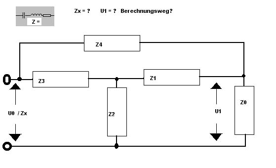

wie läßt sich die Gesamtimpedanz Zx und die Spannung U1 dieser Schaltung (klicke unten auf den Link "AcBwImpSkizze.jpg") berechnen.

Ist doch nicht schwer:
Z2+Z0 sind || Z1;
die zusammen in Serie zu Z3;
und das alles || zu Z4...

m.E.leider nicht ganz getroffen.
Z4 liegt parallel zu Z3-Z1 und nicht parallel zu Z3-Z2
Deine Rechnung legt aber Z4 parallel zu Z3-Z2
Ganz so enfach ist es doch nicht und wie rechne ich U1?

Ups - Sorry, da habe ich mich total vertan. Ihgitt - da muss man ja mit Maschenströmen rechnen -das kriege ich aus dem Stand nicht mehr hin ... mal bei Gelegenheit nachschlagen!

Wäre eine Idee mal mit Stern-Dreickstransformation ranzugehen. Kann nich aber auch nicht mehr ausm Stand ;-)

Also, ich hab Werte Z und U vergeben
U 230V Z1 100ohm Z2 200ohm Z3 300ohm Z4 400ohm Z0 1000ohm
Z1//Z2//Z3 = 54,54ohm
Z123//Z4 = 47,995 = 48ohm
Z1234 + Z0 = 1048ohm =Z gesamt
I= U/Z ges. = 0,22A
U1 abfall an Z0 220V
Stimmt das..wird das gleich berechnet wie ohmsche Last. Tut mir leid, das ich nerve, aber ich möchte das auch wissen.
Diese Grundlagen wurden uns nicht gelehrt. Z ist im Widerstandsdreieck die Hypotenuse...aber Berechnungen mit mehreren Scheinwiderständen sehe ich leider auch in keinen meiner Bücher. Aber ich gehe mal davon aus, das ich die nicht mehr geometrisch addieren muß..müsste es ja stimmen.
Stern- Dreieck..? Als Stern seh ich noch Z1 Z2 Z3 aber danach Dreieck..???
liebe Grüße Andrea

Das reicht nicht.
Du mußt auch noch wissen, ob Du es bei den einzelnen Z mit induktiven oder kapazitiven Komponenten zu tun hast, und wie groß die Phasenverschiebung ist.
Wenn Du beispielsweise rein induktive 100 Ohm mit rein kapazitiven 100 Ohm hintereinanderschaltest, kommt nicht 200 sondern 0 heraus!
Du kannst wie bei Gleichstrom die allgemeine Lösung ermitteln, denkst aber dann beim Ausrechnen daran, daß jedes Z eine komplexe Zahl ist und wendest die entsprechenden Rechenregeln an.

mit Z1 Z3 Z0 als kapazitive und der Rest mit induktive Lasten.
Aber nicht nur reine Blindlasten, sondern richtig mit Re- und Im-Teil. Ich weiß, das ist Knochenarbeit.
Wenn Du es dann zu Fuß kannst, darfst Du Dir z.B. eine SPICE-Version besorgen und das rechnen lassen.
Damit kannst Du Dir dann auch z.B. den Frequenz- und Phasengang ansehen.

Also ich würde die sache mit einer Dreieck-Sterntransformation ansetzen. Das hat auch Pferdo schon geschrieben. Was eine Dreieck-Sterntarnsformation ist und wie sie geht steht im Tabellenbuch unter "Stern Dreieck Transformation", oder unter "Netzwerkumwandlung", oder unter "Stern-Dreieckumwandlung". Meistens im Mathe-Kapitel nach der "Wheatstone-Messbrücke"
Durch dieses Verfahren lässt sich die "Dreieckschaltung" von Z4 Z3 Z1 in eine Ersatz "sternschaltung" umwandeln.

Also, wir haben als Grundregel gelernt: Neuzeichnen.
Damit ist dann die Brückenschaltung eindeutig erkennbar. Dann würde ich, wie joe schon vorgeschlagen hat, eine Umwandlung von Dreieck nach Stern durchführen. Noch mal neuzeichnen, dann kann man zusammenfassen. Und das ganze immer schön komplex ;-)
