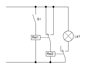

Hallo zusammen,
ich möchte Ein/Aus-Schaltzustände bei Zustandswechsel (neg. + pos. Flanke) in Impulse umwandeln. Also eine Art Ein/Aus-zu-Taster-Konvertierung. Ein- und Ausgang sollen galvanisch getrennt sein (Relais?).
Die Signalfolge könnt Ihr euch in der angehängten Grafik anschauen. Leider habe ich keinerlei konkrete Werte zur Dimensionierung. Es geht mir hier prinzipiell um das Verständnis, wie soetwas umgesetzt werden kann.
Hoffe, ich konnte mich verständlich ausdrücken.
Dank und Gruß
Jörg

Das Thema gab es hier schon öfter. Das nennt sich "Flankendetektor". Wie das mit einem 555 gemacht werden soll, weiß ich nicht.
Normalerweise wird das mit einem XOR gemacht. Man gibt das Signal ein mal direkt und ein mal leicht verzögert (RC) auf das XOR. Nach jedem Wechsel sind die beiden Eingänge kurz unterschiedlich und Du hast Deinen Puls.
Das geht auch mit zwei Relais mit Wechsler. Man baut damit eine Wechselschaltung wie fürs Licht zuhause und macht eines der Relais etwas langsamer.

So ich versuchs mal anders zu erklären: Es gibt Relais, die aus dem Schaltzustand einen Impuls machen. Das funktioniert aber nur in aller Regel nur mit der steigenden Flanke des Schaltsignals.
Du willst aber mit der steigenden und der fallenden Flanke je einen Impuls. Das verlinkte Differenzierglied erzeugt bei der steigenden Flanke einen positiven Impuls und mit der fallenden Flanke einen negativen Impuls. Das bedeutet der negative Impuls muss umgedreht werden. So das du nur positive Impulse erhältst. Das wäre zum Beispiel mit einem Brückengleichrichter möglich. Jetzt hast du zwar Nadelimpulse diese müssen aber noch aufbereitet werden , das erfolgt mit einem Zeitglied und da kommt der NE555 als monostabiler Multivibrator ins Spiel. Dieser Schaltet bei jedem eintreffenden Impuls das Relais für eine bestimmte Zeit ein. Mit 2 Relais lässt sich das Nachbilden, allerdings ist die Impulslänge da nicht einstellbar, denn sie hängt nur von der Schaltzeit der Relais ab.
So nehmen wir an der Schalter S1 ist offen das Relais 2 ist angezogen und die Lampe leuchtet nicht.
S1 wird geschlossen, Rel1 zieht an und unterbricht kurz wegem dem Umschalten den Pfad zu Rel2 , dieses fällt kurz ab und die Lampe leuchtet kurz auf. Rel2 hält sich über den Wechslerkontakt von Rel1 selbst. Wird S1 geöffnet fällt Rel1ab und unterbricht erneut den Pfad zu Rel2 und damit leuchtet die La erneut kurz auf. Die Impulsdauer mit der die Lampe leuchtet hängt nur von den Schaltzeiten der beiden Relais ab.
Rel1 sorgt übertragen dafür das eben bei jedem Flankenwechsel des S1 dieses kurz den Pfad zu Rel2 unterbricht . (Differenzzierglied) Und Rel2 erzeugt den Impuls ( Impulsformer) (monostabiler Multivibrator)
