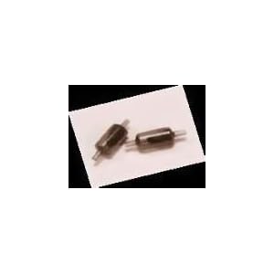

der heißgeliebte Dampfbesen meiner Holden erzeut keinen Dampf mehr, nach dem Anschalten einmal kurz und dann läuft unten aus einem kleinen Stutzen nur noch Wasser raus.
Aufgeschraubt: Der Stutzen ist ein chinesisches "Spezial-Rückschlagventil", bestehend aus einem Stück Schlauch, einer Edelstahlkugel und einem Plastikproppen untendrin, festgemacht mit einem Kabelbinder. Das Ganze sitzt an einem T-Stück im Wasserzulauf zum Tank, dient zur Entlüftung des Wasserkreislaufs und muß dem Dampfdruck des Systems standhalten können.
Der Murks war nun undicht geworden, wenn er denn je in seinem Leben jemals dicht war. Ich habe die ganze Mimik durch ein Rückschlagventil aus dem Aquaristik-Bereich ersetzt:
Den zu geringen Durchmesser des Rückschlagventil-Anschlusses pimpt man mit einem darauf passenden kleinen Stück Silikonschlauch, den man in den vorhandenen, gekürzten Schlauch vom SteamStar mit reinsteckt, Kabelbinder rum, anziehen - funzt.
Mit etwas Geschick klemmt man das Ganze mit der Frontplatte vom SteamStar in Montageposition fest und alles ist wieder prima und besser als neu.
