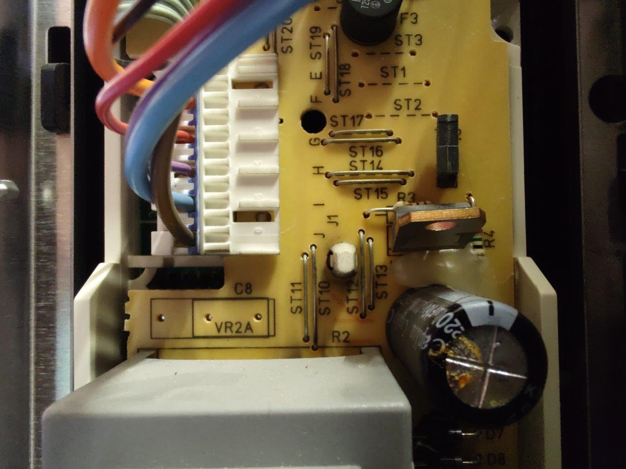

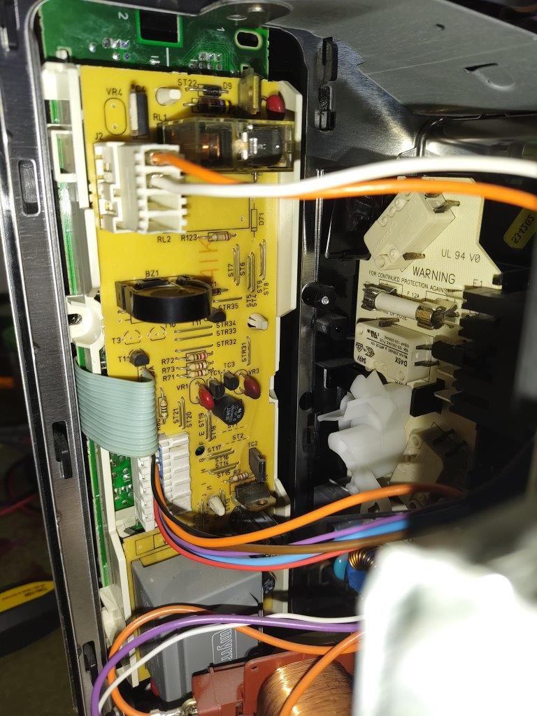

kantare
Beiträge: 53
[quote]
Ich trage es oben ein.
[quote]
Danke.
[quote]
An Pin 5 und 6 müssen 230V anliegen....
[quote]
Wo sollen Pin 5 bzw. 6 liegen (Bilder beigefügt.

kantare
Beiträge: 53
driver_2 hat am 30 Apr 2026 06:12 geschrieben :
perl hat am 30 Apr 2026 03:45 geschrieben :
Die eingebaute F12A/230V Sicherung
Ich glaube, dass ich noch zwei weitere, eingelötete, Sicherungen sehe. Hast du die auch überprüft?
Eine habe ich auch entdeckt.
Erst einmal sorry für die späte Rückmeldung, hab Probleme mit meinem Login, weil ich dauernd zu einem neuen PW aufgefordert werde .....
Jetzt zu den beiden Rückmeldungen .... hab nur eine entdeckt (das schwarze Bauteil mit der Aufschrift MST bzw. F3, siehe beigefügte Fotos). Testen kann ich das wohl nur, von der anderen Seite, wenn ich die Platine vom Gehäuse abklemme ?
Und ich vermute, den Kondensator darunter kann ich auch austauschen.....

BID = 1135212
driver_2
Beiträge: 13889
Wohnort: Schwegenheim
Ja, die schwarze "MST" ist eine sogenannte Printsicherung, Lötsicherung.
Prüfen, ggf dazu auslöten.
Kannst auch gleich den Trafo auslöten, bzw prüfen, ob der die Kleinspannung ausspuckt, oder ob der möglicherweise integrierte NTC in der Trafowicklung aufgegeben hat,.
Wo Pin 5 und 6 für die 230V Eingang der Elektronik sind, mußt suchen, dazu liegen mir keine Infos vor, ggf auf der Platine schauen, Kabel verfolgen.

BID = 1135219
https://forum.electronicwerkstatt.d.....21_04
Die andere Sicherung versteckt sich hinter dem Netztrafo.
Könnte aber auch ein runder Brückengleichrichter sein.
P.S.: Der Elko sieht gar nicht mehr gut aus! Ich glaube, dass der braune Dreck Elektrolyt ist, kein Kleister.
Erneuern.
