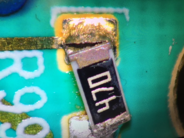

Schiffhexler
Beiträge: 5233
Wohnort: OB / NRW
Moin Roland
Die anderen bl Strippen gehen zum Regenerierventil (Salz).
Den R vom A-Stop kannst du an der EL aber messen.
Die Triac werden nicht strak belastet, meistens schmeißen die sich durch einen Schluss in die Ecke. Bei den Elektroniken entstehen auch durch die Wärme Spannungen an der Platine und erzeugen Haarrisse meisten an den Lötstellen

Beiträge: 36351
Die Risse entstehen an den Lötstellen, die werden durch nachlöten beseitigt.

Schiffhexler
Beiträge: 5233
Wohnort: OB / NRW
Z.B., hier hat ein User eine Aufnahme mit einen Mikroskop gemacht → Link,
da nützt auch keine Brille.
Oder folgendes Bild:

huerovo
Beiträge: 7
Moin Schiffhexler, moin Mr. Ed,
dass es diese gibt ist mir bewusst, aber worauf möchtet ihr konkret hinaus?
z.b dass sich der Triac vom Aquastop gelöst hat? Oder meintet, dass sich noch andere Bauteile gelöst haben?
Ich würde den Triac nun tauschen und einmal unterm Mikroskop schauen, ob ich noch was entdecke. Oder wie würdet ihr nun konkret vorgehen?
