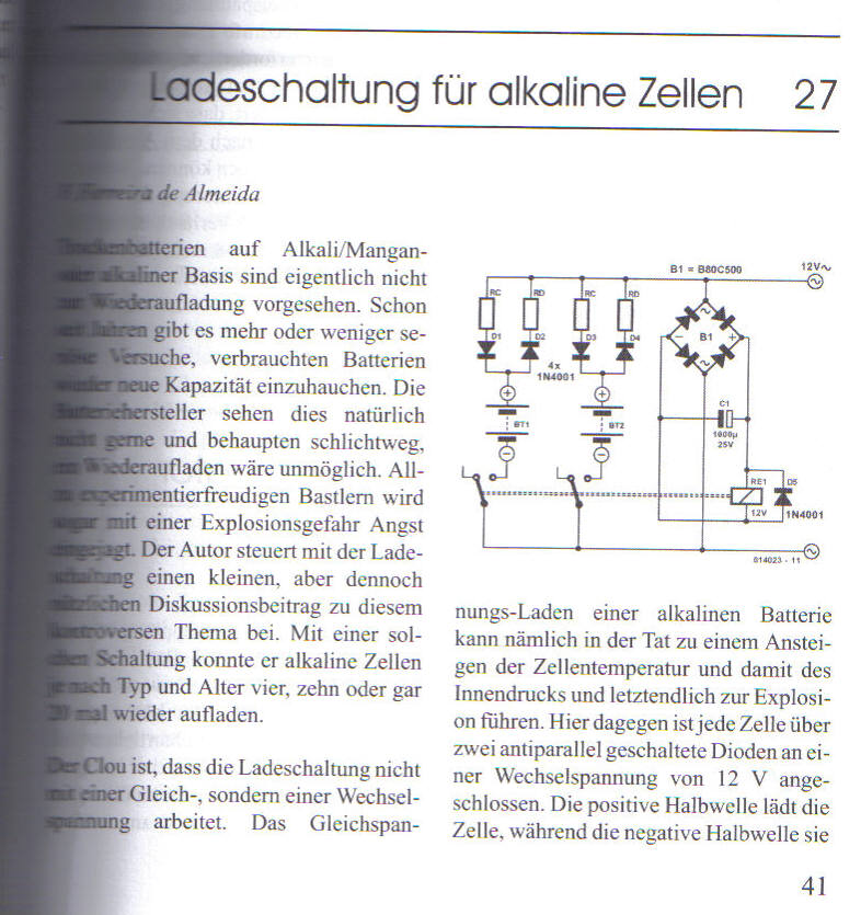

Ich hatte im Nachlass meiner Schwiegermutter ein Ladegerät gefunden, mit welchem man angeblich auch Alkaline Batterien aufladen können sollte. Der Lader landete erst mal im Schrank, bis ich gestern wieder zufällig darauf aufmerksam wurde. Ich hielt die Aussage für großen Blödsinn, aber die Neugier war stärker; also habe ich gestern mal einen 9V Block in das Ladegerät gesteckt, der noch 7,1V laut Messung hatte. Was soll ich sagen; als ich diesen heute aus dem Ladegerät nahm, hatte er zu meiner Überaschung 9,4V! Es scheint also doch irgendwie zu funktionieren. Jetzt stecken 4Stck 1,5V AA-Batterien drin und ich warte auf das Ergebnis.

Alkalinebatterien sollen bis zu 5 mal aufladbar sein; danach wäre die Anode (?) aufgebraucht. Dabei muß allerdings der Ladestrom extrem niedrig sein; 1/10 C würden bereits die Batterie zum platzen bringen. Bei vollständig entladenen Zellen soll sich auch das Elektrolyt zersetzen, weswegen die Zellen möglichst früh wieder aufgeladen werden müssen/sollen. Und bei den AccuCell-Batterien (waren nicht Ram-Zellen auch das gleiche?) ist das Elektrolyt verändert worden, um die Anzahl der möglichen Ladezyklen etwas in die Höhe zu treiben. War aber trotzdem noch bescheiden mit nur 20 (?) Ladezyklen.
