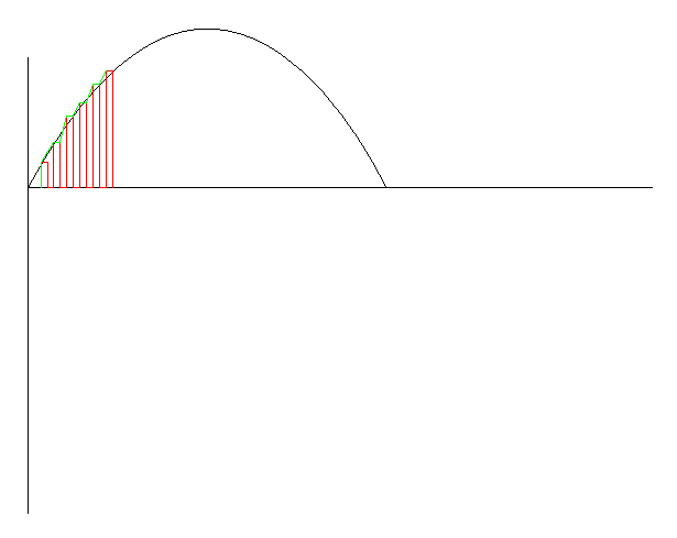

Bei den meisten Led ist da ein Brückengleichrichter und ein kleiner Elko zur Spannungsversorgung vorhanden. Der Brückengleichrichter da drin ist für sinusförmigen Verlauf der Eingangsspannung dimensioniert!
Die elektronischen Trafos liefern eine fast sinusförmige Wechselspannung, die im Takt der Schaltfrequenz unterbrochen ist. Das bedeutet der Gleichrichter in der Led wird impulsförmig angesteuert und das überlastet diesen! (Schaltströme) Bei Halogenleuchtmitteln ist der impulsförmige Strom völlig wurscht, durch die thermische Trägheit des Glühfadens. Wegen dem ständigen ein-aus-ein-schalten des Stromes kommt es übrigens auch zu der Störstrahlung der elektronischen Trafos. Bei Netzteilen die Gleichspannung liefern Wird der Gleichrichter nur mit dem Strom belastet den die Led auch aufnimmt, da ja die Spannung nicht schwankt!
Hast du dich vertippt und wolltest eigentlich rechteckige Wechselspannung sagen? Egal, zu dem Thema möchte ich nur sagen, dass die LED-Leuchtmittel die ich bisher auseinandergenommen habe ein BGR aus Schottkydioden mit ca. 1A drin war und die langweilen sich bei den paar zig kHz und mA. Ich würde eher das Problem bei Glättungselkos mit hohem ESR sehen...
Das musst du mir jetzt aber mal erklären. Bei Gleichspannung werden nur zwei Dioden vom BGR genutzt, bei AC (welcher Form und Frequenz) alle vier. Die Leistungsaufnahme des Leuchtmittels bleibt auch konstant unabhängig ob AC oder DC. Somit bin ich der Meinung, dass die Dioden eher bei Gleichstrom sterben. Wobei ich noch kein Leuchtmittel gesehen habe, dass so auf Kante dimensioniert war.

Nein das ist keine Rechteckspannung ! Das ist eine Sinusspannung , die mit der Schaltfrequenz zerhackt ist . Ich hab mal die Ausgangsspannung aufgezeichnet! Nur eine Halbwelle !
Rot ist die Schaltfrequenz Grün die resultierende Kurve und schwarz die reine Sinuskurve. Der Strom fließt aber nur in der Zeit wo die Schaltfrequenz zugeschaltet hat ! Dazwischen fließt kein Strom deshalb lückender "Sinus" !
Edit:
Über die Zeit ja aber die Momentanleistung über die Dioden wird größer, da ja weniger Zeit für den Stromfluß zur Verfügung steht . Deshalb werden die Dioden höher belastet, da ein größerer Momentanstrom fließt! Grob gesagt hast du gegenüber dem reinen Sinus nur 50 % der Einschaltzeit !
Edit : der Strom Grün ist da auch noch falsch gezeichnet der fließt nur in der Zeit wo die Schaltfrequenz durchschaltet also vom Beginn bis zum Ende des Schaltimpulses. (lies sich so leichter Zeichnen ! )
