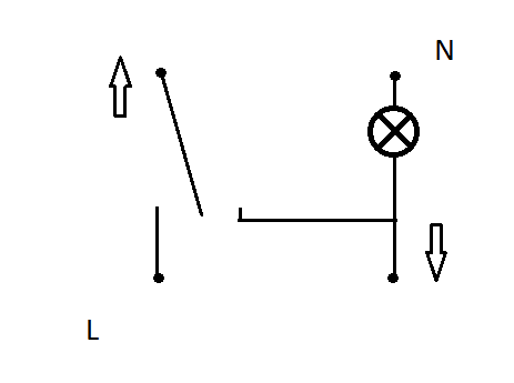

ich wollte mir gern euren Rat einholen. Ich habe ein übliches Verlängerungskabel mit einer Mehrfachsteckleiste. Diese Steckdosen möchte ich gerne per in der Wand montiertem Kontrollschalter ein- und ausschalten. Am liebsten so, dass bei eingeschalteten Steckdosen auch die Kontrolllampe leuchtet - wenn das nicht geht, dann halt üblich (wenn ausgeschaltet, leuchtet die Kontrolllampe). Anbei habe ich den Schaltplan des Schalters gepostet. Dieser soll nun einfach in des Verlängerungskabel integriert werden. Bei dem Verlängerungskabel habe ich wie üblich 3 Kabel (Phase, Nullleiter, Erdung).
Könntet ihr mir bei dem Anschluss des Schalters helfen? Für Tests hätte ich ein Multimeter zur Hand.
Wenn schon ist es eine Verlängerungsleitung mit drei Adern (Außenleiter, Neutralleiter, Schutzleiter - nur um mal die korrekten Begriffe zu nennen ). Der Nullleiter ist wieder etwas anderes und die Erdung ist in der Erde.
Klar geht das, du kommst ja an beide Kontakte der Kontrolllämpchens.
Edit: Schaltplan erst mal wieder gelöscht.
Da diese Schalter i.d.R. auch nicht dafür ausgelegt, in eine flexible Leitung eingeschleift zu werden (keine Zugentlastung). Wenn die Kontakte Zugfederklemmen haben, bekommst du die flexible Litze überhaupt nicht geklemmt.

Für sowas gibt's Schnurschalter mit beleuchtetem Schalter.
Z.B. hier:
http://www.conrad.de/ce/de/product/702776/
Hat nur den Nachteil, daß es nicht in oder an der Wand dran ist.
Zweite Einschränkung: Der Schalter ist nur bis 10 A zugelassen!

Oder mit so einem Schalter wie lt. Plan:
BID = 904344
Sauwetter hat am 31 Okt 2013 12:21 geschrieben :
Unzulässig! Bei steckbaren Leitungen muss allpolig geschaltet werden!
