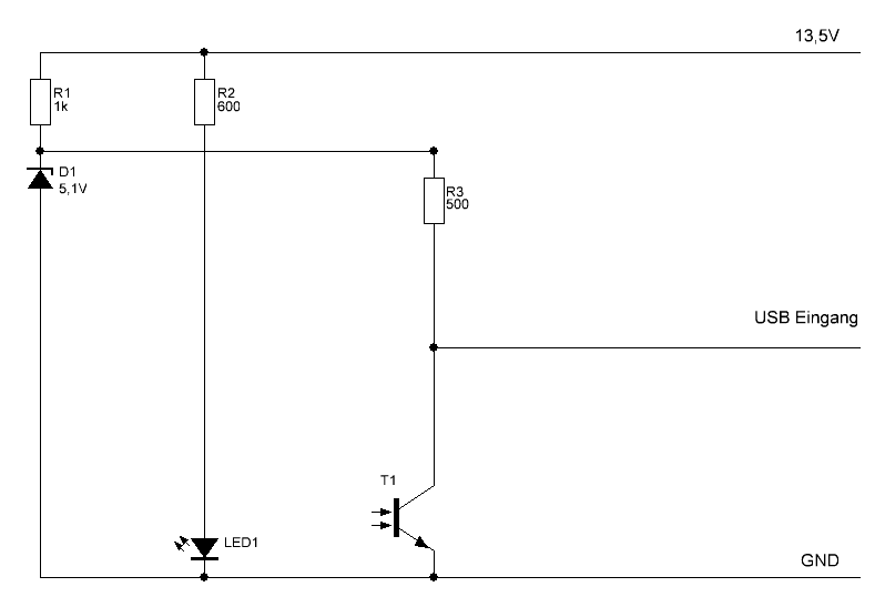

ich bastel gerade an einer einfachen Lichtschranke. Dazu benutze ich ein Netzteil (9V Gleichspannung, 100mA) mit einer unbelasteten Spannung von 13,5V. Die IR-LED (IRL 80 A)benötigt eine Flussspannung von 1,5V und einen Strom von 20mA. Also habe ich einen 600 Ohm Vorwiderstand dazwischengelötet.
Ich habe eine I/O-Karte, mit der ich Spannungen von 0-5V über USB in den PC einlesen kann. Daher würde ich gerne von euch wissen, wie ich den Lastwiderstand in Reihe zu dem IR-Transistor (LPT 80 A) berechnen kann. Am besten wäre es wenn ich einfach nur den Zustand 0 bei 0V und den Zustand 1 bei 5V in den Digital-Input einlesen könnte. Gibt es da eine Möglichkeit?

So etwas kann man dem Datenblatt entnehmen.
Über`n Daumen sage ich mal 5 mA Kollektorstrom
ergibt ca. 2,7 kOhm.

Im Datenblatt steht nur der maximale Kollektorstrom von 50mA. Dadurch weiß ich ja aber nur welchen Strom die Last maximal ziehen darf. Des Weiteren ist der Dunkelstrom und Fotostrom angegeben, aber nur bei VCE 5V, ich habe in meiner Schaltung 13,5V.
Ich habe mal probeweise einen Vorwiderstand von 200 kOhm eingelötet. Dann habe ich eine Fotospannung von 150mV gemessen (Sättigungsspannung) und eine Dunkelspannung von 8V. Das hat mich noch mehr verwirrt.

Und warum versorgst du den Fototransistor nicht mit 5 V ? Dann kann die Spannung am Kollektor des Transistors nicht höher werden! Wie man aus 13V mit Hilfe einer Z-Diode 5 V erzeugt googelst du mal im Netz !

Das hört sich doch mal gut an, habe ich garnicht dran gedacht
Dann bleibt trotzdem noch das Problem mit der Berechnung des Lastwiderstandes.

Bei 500Ohm und 5 V fließen max 10mA durch den Transistor, wird aber der Spannungsteiler aus Lastwiderstand und Transistor belastet sinkt der Strom durch den Transistor, denn der Strom durch den Lasttransistor teilt sich ja auf! Deine 200k sind viel zu hoch!

Ok. Das heißt ich kann eine Z-Diode mit 5,1V nehmen und einen Vorwiderstand mit 500Ohm. 10mA langen ja vollkommen, da ich ja nichts schalten will, sondern nur ein Signal in den PC einlesen möchte und mit diesem dann über mein geschriebenes Programm einen Motor steuern möchte. Der Motor wird hat eine externe Spannungsversorgung oder eben über das PVM-Signal von der Karte.
Also sollte es mit einer Z-Diode mit 5,1V und 500mW und einem Vorwiderstand mit 500Ohm funktionieren? Gibt es dann noch die Möglichkeit das Signal digital einzulesen? Denn ich benötige ja nicht die Lichtintensität in Form von Spannung, sonder eben nur ein Signal ob der Lichtstrahl unterbrochen ist oder eben nicht.

so! aber du erhältst kein digitales Signal den die Spannung am USB schwankt je nach Lichteinfall zwischen 0V und eben den 5 V!
Edit : die Spannung wird an die IO-Karte angelegt und diese Karte bereitet das Signal für den USB auf!
