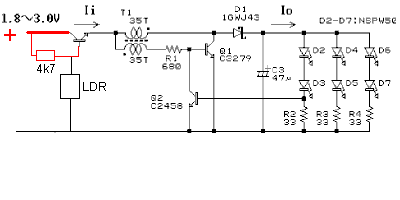

Ich lade ein Bild hoch:
So hätte ich mir das vorgestellt. Mosfet sperrt, solang Spannung zwischen Modul und Diode da ist.
Werde morgen bei Conrad wegen dem Mosfet anrufen.

Natürlich lese ich die Antworten sorgfältig. Er hat nur gesagt, dass er nicht weiss, wie der Wandler aufgebaut ist. Kein Befehl den Schaltplan raufzuladen - hiermit gemacht.
Aber es geht ja nicht darum, direkt etwas im Wandler zu ändern, sondern listig die Plusleitung zu unterbrechen, weil man das dann auch für andere Schaltungen benützen kann und nicht nur für diese eine.
Ich hab im Plan links noch einen Transistor reingezeichnet, wo die Basis mit einem Fotowiderstand wenn es hell ist, auf Masse gezogen wird, damit der Transistor sperrt. Vielleicht gehts so, wenn die 4k7 reichen.

Wieso nicht die Minusleitung? Dann funktioniert das auch mit dem N-Kanal-MOSFET. Dein Ansatz ist fast richtig. Unfug ist nur, den Spannungsabfall der Diode zum Schalten nehmen zu wollen. Richtig ist, die Differenz der nicht beleuchteten Solarzelle zur Akkuspannung zum Schalten zu nehmen.
Hmm, ich muss also einen normalen N-Kanal-MOSFET (z.B. IRF630) dazu bringen, dass er sperrt, wenn das Modul Sonne hat. Dazu muss ich einen Transistor irgendwie zwischen die Plusleitung und das Gate des Mosfet geben, der nur
dann durchschaltet - also Plus aufs Gate gibt, wenn das Modul keinen Strom mehr liefert. Hmmmm.... Umleiten vielleicht?
Ich glaub, so könnte es gehen --> Bild:
Wenn Sonne, dann schaltet der Transistor durch und klaut dem Mosfet die Gatespannung, schaltet auf Minus durch. Macht nichts, weil wenig Strom wegen dicken Widerstand.

Erinnere dich an das was Ltof hinsichtlich der Diode geschrieben hat und an deine eigenen Worte:
Das muss doch einfacher gehen.
Im Übrigen ist der IRF630 eine denkbar schlechte Wahl.
Such dir einen Transistor, der nur für 25V spezifiziert, dafür aber mit Logikpegeln ansteuerbar ist.
Auch Bipolartransistoren sind nicht so schlecht, denn auch daran muss der Spannungabfall nicht grösser als 0,2..0,3V sein.
Vernünftigerweise greift man aber lediglich in die Wandlerschaltung ein und verhindert das Anschwingen solange der Akku geladen wird.
Tuts auch. Endlich. Mit einem einsamen PNP-Transistor, Basis vor der Diode, Kollektor dahinter.
