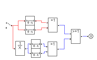

Ich habe einen Schalter. Wenn er öffnet soll ein plus auf ein relais gegen werden. Wenn er schließt auch.
Ich hab den Timer IC NE555 und den LM324 (um relais durchschalten zu lassen).
Wäre nett wenn einige vorschläge und vieleicht sogar schaltungen kämen.
Gruß Niko
[edit]Der puls soll so 700 - 1000 ms sein[/edit]

Es gibt einen Schalter. Der Schalter ist kein Taster und bleibt relativ lange geöffnet oder geschlossen.
Bei jedem Schaltvorgang dieses Schalters (also entweder er wird angschaltet oder ausgeschaltet) soll ein Relais für kurze Zeit durchschalten.
Ausführlich genug?

Da baust du eine negativ-Flankenerkennung parallel zu einer positiv-Flankenerkennung und ver-oder-st die beiden Pulse als Trigger-Signal für das Monoflop, gebaut aus dem 555er.
Mit den paar Stichworten solltest du weiterkommen

Einfacher:
Das Signal einmal direkt und ein mal leicht verzögert (z.B. mit einer RC-Kombination) auf ein XOR geben. Entprellung nicht vergessen.
BID = 438066
cholertinu
Beiträge: 3754
Wohnort: CH
Ja, Ltof, ist einfacher.
Und nach dem RC-Glied den Schmitt-Trigger auch nicht vergessen. Manche Gatter mögen lahme Flanken nicht.
Zwei RC-Glieder, unterschiedliche Zeitkonstante, zwei Schmitt-Trigger, ein XOR und das Monoflop sind demnach alles was du brauchst (plus natürlich den Pull-up oder -down für den Schalter)

Problem:
Ich hab noch nie mit Digital-Elektronik in dem Sinne gearbeitet...
Mal sehen was ich mit den Digital-Simulator hinbekomme

Schaltplan?
BID = 438079
NikoMitDaMacht
Beiträge: 9
Wohnort: Freiburg
Was haltet ihr davon?
Hier brauch ich ader das Monoflop garnicht. Und für was die Schmitt-Trigger?

Eher so etwas:

Ne frage: Das wird so nur für Schalter ein funktionieren, oder? Sonst brauch ich das ganze zweimal.
BID = 438084
cholertinu
Beiträge: 3754
Wohnort: CH
Nein, bei "Schalter aus" werden die Kondensatoren auch wieder unterschiedlich schnell aufgeladen, dies ergibt auch wieder den unterschiedlich schnellen Schaltpunkt nach den Schmitt-Triggern und nach dem XOR den Puls. Mit den noch nachzuschaltenden Monoflop erreichst du dann einigermassen genaue Pulsbreiten für das Relais.
Falls du keine genaue Pulsbreite für das Relais brauchst kannst du auch gleich mit dem XOR Ausgang auf den Relais-Treiber, allerdingst bekommst du dann für das Ein- und Ausschalten unterschiedlich breite Pulse.
