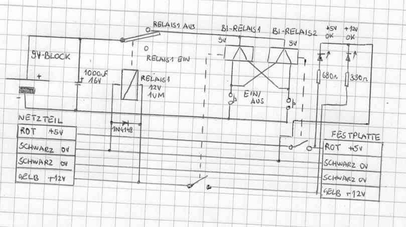

Hier ist die Schaltung. Hier aber mit 9v-Block-Batterie. Gebraucht werden hier 1 Relais mit Umschaltkontakt, 2 bistabile Relais mit 9 oder 12V 1Umschaltkontakt, ein Elko 1000µF 16V, 2 Widerstände 330 und 680 Ohm, 2 LEDs, 2 Taster, 1 Diode 1N4148 und 2 Drucktaster. Statt der 9V-Block-Batterie kann man auch eine andere Spannungsquelle verwenden.

Aller Achtung wirklich professionell!!!Du machst das doch beruflich, oder??
Ich werde Deine Schaltung mal beschreiben, damit Du mal sagen kannst was ich falsch verstehe.
- Die 2 Widerstände und die 2 LEDs sind "nur" zur Status anzeige der Schaltung gedacht, ob die 5V bzw. 12V Leitung
geschaltet sind.
- Der Kondensator ist so eine Art Impulsverstärker für die beiden bistabilen Relais
-Was Dioden machen weiss ich nicht!!
-Das "normale" Relais trennt die ganze Schaltung von der 9V-Batterie und verhindert dadurch das Umschalten der bistabilen Relais bei eingeschaltetem PC.
-Du hast zwei Taster verwendet. Der eine soll AN der andere soll AUS schalten, richtig??
-Ich verstehe jetzt diese Überkreuzschaltung der bistabilen Relais nicht. Wie Du die bi. Relais verschaltet hast, schliesst der eine Taster die 12V- und öffnet die 5V-Leitung und der andere Taster öffnet die 12V- und schliesst die 5V-Leitung, oder nicht??
Ich habe das mal abgeändert, wenn ich falsch liege musst Du mir die Schaltung noch einmal erklären.
Besten Dank und Gruss
Merlin
Uploaded Image: 00068Festplatte-Bistabil_von_mir.JPG

Nun eigentlich nicht beruflich. Die Elektronik ist für mich ein Hobby. Bei mir sammelt sich so allerlei an, die wiederverwendet werden. Entweder für Reparaturzwecke für Fernsehgeräte, Videorecorder und Radios oder als Sonderzubehör für viele Zwecke. Damit meine ich Testbildgeneratoren, Normwandler, Verstärker, Signalverfolger, und vieles mehr. Mache ich eigentlich schon seit meinem 9 Lebensjahr. Die 2 bistabilen Relais müssen indentisch angeschlossen werden. Das hat zwei Gründe.
1.) Bistabile Relais mit 2 Umschalter kriegt man kaum.
2.) Die +5 und +12V werden gleichzeitig eingeschaltet. Ausserdem gehen sich dann die Stromstärken aus ohne dass das Relais eingeht.
Mit anderen Worten: Die beiden bistabilen Relais schalten gleichzeitig.
Die Diode dient als Freilaufdiode. Durch abfallen des Relais1 entsteht nämlich eine Induktionsspannung, die die Festplatte beschädigen könnten. Die Diode schließt diese aber kurz und die Induktionsspannung ist weg und die Festplatte ist geschützt.
Der Elko soll den hohen Innenwiderstand der Batterie erniedrigen und gleichzeitig als Pufferelko funktionieren.
Die LEDs zeigen den Betriebsstatus an.
+12V=AN.........Sperre aufgehoben, +12V OK
+5V=AN..........Sperre aufgehoben, +5V OK
+12V=AN.........Gesperrt, +12V nicht OK
+5V=AN..........Gesperrt, +5V nicht OK
Gesperrt:
LED +12V aus
LED +5V aus
Nicht Gesperrt:
LED +12V an
LED +5V an
Fehler im 5V-Zweig:
LED +12V an
LED +5V aus
Fehler im 12V-Zweig:
LED +12V aus
LED +5V an
An meiner Schaltung sollte man nichts mehr ändern. In der von dir geänderten Form der Schaltung würden sich die +5V und die +12V abwechselt ein und ausschalten.
