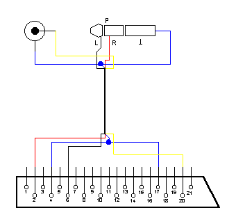

Ich möchte mir ein Scart Kabel basteln was am anderen Ende einen Cinch und einen Klinke Stecker hat, denn ich möchte meinen PC an mein Fernseher Anschließen.
Jetzt weiß ich aber nicht an welche Pins von der Scart Büchse ich den cinch und Klinke Stecker anschließen muss könnt ihr mir da weiter helfen???

So, ich habe jetzt in aller Schnelle ein Plan gefertigt. Die Beschaltung richtet sich nach den Angaben von www.kabel-faq.de Ich übernehme daher keine Garantie für die Richtigkeit der Angaben dieser Seite.
Farbe:
-Gelb = Videosignal
-Blau = Video- und Audio-Masse
-Schwarz = linker Audiokanal
-Rot = rechter Audiokanal
Wäre dankbar für ein Feedback.

Also wenn ich das jetzt richtig verstanden haben (denn ich habe null ahnung von so etwas) dann muss ich Gelb und Blau an den cinch stecker anlöhten und schwarz rot und blau an einen klinke stecker
Richtig???

Ja, wobei die Adern in Natura natürlich andere Farben haben können. Wichtig ist nur die korrekte Zuordnung zu den Pins des Scart-Steckers.
Und nicht vergessen, daß das getrennte abgeschirmte Leitungen sein müssen. Die für den Cinch-Stecker möglichst mit 75 Ohm Wellenwiderstand!
Blau ist der Schirm.
Am besten also nicht wie hier gezeichnet erst zusammenfassen und dann wieder aufteilen, sondern bereits ab Scart-Stecker völlig getrennte Leitungen zu den beiden Steckern verwenden!

ich bin mir nicht sicher ob ich es jetzt richtig verstanden haben soo vielleicht??????
BID = 113901
Genau!
Cinch außen ist also der Schirm zu Cinch innen.
Und Klinke hinten ist also der Schirm zu Klinke Spitze und Mitte.

Ich hätte es wirklich anders zeichnen sollen, ist wirklich dumm. 'Tschuldigung Neuling16!
