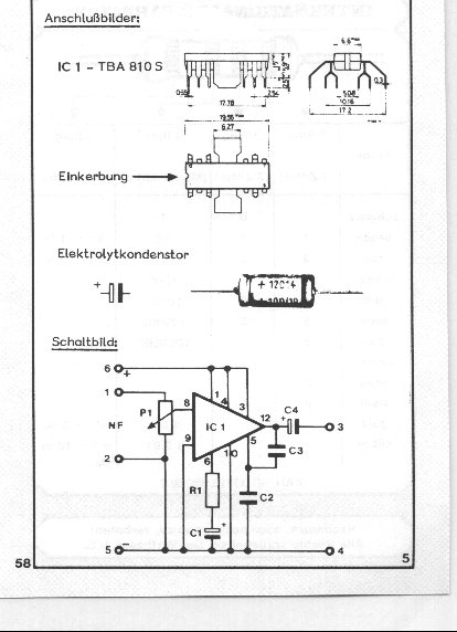

habe mir eine fse für mein n8310 fürs auto gebastelt. Bestehend aus mikro und 4 watt mini verstärker mit alten kleine pc lautsprecher. Die 12V für den Verstärker zapfe ich vom Radio(bei Zündung) ab. Doch sobald der Motor läuft entsteht ein Piepton, der sich fortlaufend mit der Drehzahl des Motors erhöht. Meine Frage:
Wie kann auf einfache Art und Weise diese Frequenz oder Störung beseitigen oder wegfiltern, da mir das gepiept ganz schön auf die Nerven geht.
Cu Mortem

[img scr="d:\schaltung.gif"][/img]

Uploaded Image: schaltung.jpg

Ich habe im Netz bei
http://w1.515.telia.com/~u51500335/Download/tba810.PDF
noch ein Datenblatt Deines IC gefunden.
Sieh Dir insbesondere die Beschaltung des Pin 4 einmal an, und vergiß auch nicht den Kondensator über die Speisespannung.
Wenns dann noch nicht klappen sollte, poste mal Deine tatsächliche Gesamtschaltung, also auch den Kabelverlauf und Lage der Masse- und Speisepunkte.
[ Diese Nachricht wurde geändert von: perl am  3 Okt 2002 12:34 ]
BID = 4598
Nachtrag:
Ich sehe gerade, der Pin 7 heißt "Ripple Rejection" und dann wird er wohl auch so funktionieren.
Das genau ist es, was Du brauchst. In Deiner Schaltung ist er vorsichtshalber gar nicht erst angeschlossen. Döschs a Fehler !

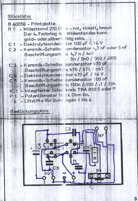

ich werd nen foto von meiner schaltung oder ne skizze machen. Dann siehste ja was da falsch läuft

so ich habe versucht den schaltungsverlauf einzumalen.
Schon mal vielen Dank für deine Mühen
Gruß Mortem
Uploaded Image: schaltung2.jpg

Schönen Dank für das Maling.
Ich glaube, daß Dir dabei ein Fehler unterlaufen ist: Die Leitung vom Mittelanzapf des Potis geht nicht zum Pin7, wie Du gezeichnet hast, sondern zum Pin8. Das entspricht dann auch Deinem Schaltbild. Das kommt vor, Du kannst ja nochmal nachsehen.
Viel gravierender sind die Schlampereien, die der "Entwickler" der Schaltung begangen hat.
Du siehst sie, wenn du Dein Schaltbild mit dem vergleichst, was der Chiphersteller auf der zweiten Seite des Datenblattes empfiehlt.
Zum einen findest Du im Datenblatt an Pin4 die Kombination C8-R3 .
Die einfach wegzulassen kostet dich unnütz Ausgangsleistung. Die Speisespannung wird nicht gut ausgenutzt, und der Verstärker ist nicht mehr so weit auszusteuern.
Wenns laut genug ist, kannst Du vielleicht trotzdem damit leben.
Im Layout ist C5 eingezeichnet, der im Schaltplan fehlt.
Der ist aber an der Stelle ausnahmsweise notwendig und richtig. Soviel zu Dichtung und Wahrheit.
Nun aber zu dem Schaltungsfehler, der die fehlende Brumm- (oder Heul-)unterdrückung, englisch Ripplerejection, verursacht:
An Pin7 (das ist der an der Ecke des Chips, direkt neben dem, an den der Mittelanzapf des Potis geht) gehört der Pluspol von einem Elko 16V, 100 Mikrofarad (wahrscheinlich reichen auch 47uF). Der Minuspol kommt an -Speisespannung.
Das sollte Dein Problem beseitigen.
Falls die Verstärkung zu niedrig ist (wenn Du das Poti voll aufdrehen musst),kannst Du den 270 Ohm Widerstand R1 kleiner machen. Wenn Du die vom IC-Hersteller empfohlenen 56 Ohm einbaust, wird die Verstärkung etwa 5 mal höher sein.
Wenn der Klang dabei zu dumpf wird, findest Du unter Fig.6 im Schaltbild vernünftige Werte für die Kompensationskondensatoren, in Deinem Schaltbild als C3,C2, im Datenblatt als C3, C7 bezeichnet.
Viel Glück beim Nachbessern !
