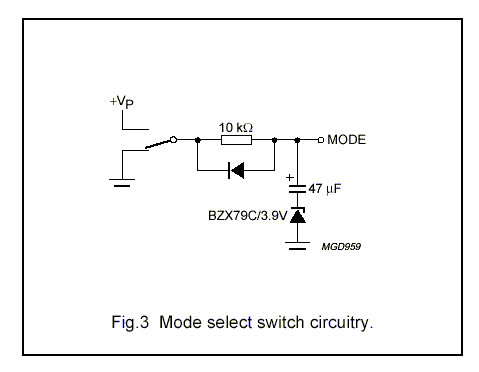

Hab mich gerade mit dem Datenblatt des TDA8565Q beschäftigt.
Nun hat der einen"Mode-Select-Pin" der nach meinem Verständnis ja als Mute/Standbyschalter dient.Beschalten soll er wie unten abgebildet werden.Da ich diese Funktion aber nicht brauche,jetzt meine Frage.Kann ich diesen Pin einfach nur über den 10K an Plus legen,oder muß der Rest trotzdem noch rein.3,9V Z-Dioden müßt ich erst extra bestellen.Und was tut diese da eigentlich genau?
Danke.

Na so was, ich habe im Datenblatt die im Bild gezeigte Schaltung gefunden ... ??
Aber wie auch immer, beide Schaltungen dienen offensichtlich dazu, ohne "Umschalt-Knacks" diesen Eingang umzuschalten. Bei dir würde der Elko über den 10-kOhm-Widerstand "langsam" aufgeladen und beim Schalten gegen Masse über die Diode schnell entladen. Die Funktion der Z-Diode ist mir nicht so richtig helle...
Sicher kannst du aber, wenn du die Funktion nicht brauchst, diesen Eingang über einen Widerstand direkt an + legen - und wahrscheinlich hast du es auch schon ausprobiert.

Entschuldigung!!!Das kommt davon,wenn man vor lauter Datenblätter die Übersicht verliert.Stimmt, die Schaltung bei dir ist vom 8565,die von mir ist die vom 8568.Ich habe beide da,und hab´s durcheinander gehauen.Ausprobiert habe ich es noch nicht,nur ich hatte die letzten 2 Tage frei und versucht ein Layout zu basteln,deshalb hab ich so genervt .Na ja ,ich hab jetzt den ganzen "Klimbim" da mit vorgesehen,wenn es halt nur mit dem 10K gehen sollte ,kommen eben Drahtbrücken rein...Ich wollte mich ja auch nicht unbeliebt machen,ich fand es nur merkwürdig,sonst wird hier auf jedes noch so undurchdachte Projekt reagiert,auf meine durchaus ernstgemeinte Frage wollte sich keiner finden.Hm,das gibt mir zu denken

um ehrlich zu sein hab ich vor genau dem selben "Problem" auch schon gestanden (Die Beschaltung des Bauteils betreffend und das "ich würd gern endlich fertig werden und scheitere an Kindergeburtstags-Problemchen").
Dass es das "Umschaltknacken" unterdrücken soll hätt ich dir sagen können, allerdings nur anhand der von PhyMa-L geposteten Schaltung, da ich auch nur die kannte. Aus "deiner" bin ich auch nicht schlau geworden. Is schon "verwirrend", da das Ding ja "mode select switch" heisst anstatt "Umschaltknackunterdrückung in englisch".
Die Brocken der anderen Schaltung solltest du haben denk ich, von da her würd ich das mal mit aufbauen. Wenn nicht tuts eine sinngemäße Beschaltung ohne Transistor und Kondensatoren bestimmt auch.

Gut,dann werd ich mich eben als Beta-Tester "opfern" und berichten,ob die TDA´s im Netzteilbetrieb(sind ja eigentlich CAR-Endstufen)ohne großartige "Mode-Select-Pin" Beschaltung auskommen oder nicht.Und dann ist sicher auch der "Schwatz-Lappen" zufrieden,kann ich ja dann wenigstens einmal was sinnvolles für die Allgemeinheit beitragen,was er ja nun jeden Tag tut
