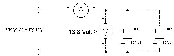

@Habanera
Geht die Ladeend-LED bei einem angeschlossenen Accu langsam aus, oder erlischt sie augenblicklich?
BID = 69959
Habanera
Beiträge: 6
Also ich werde mal die Ströme messen und die mal posten. Das wird aber noch etwas dauern, da ich erstaml unterwegs sein werde.
Zum Anschluss von "hannoban":
So richtig:
Ladegerät+ - Messgerät [Amperemeter]+ +Batterie - -Ladegerät
(müsste man sich jetzt im Kreis vorstellen)
Die Ladekontrollampe geht langsam aus, Wie ein Dimmer oder sowas.
BID = 69975
hannoban
Beiträge: 1722
Da hast du aber, so wie ich das sehe, das Messgerät verpolt. Das muß zwar nicht unbedingt zu einem Schaden führen, ist aber auf jeden Fall zu vermeiden. Hab das im Anhang mal richtig dargestellt.
Das die Ladeend-LED langsam ausgeht, deutet schon RELATIV sicher darauf hin, daß es sich NICHT um eine Schnellladeschaltung handelt wie kyodo das meinte. Du könntest auch einem der Accu´s mal ein wenig Ladung abzocken, und ihn dann mit Spannungsüberwachung wieder aufladen. Wenn die Spannung irgendwann mal einen Wert über 13,8V erreicht, ist´s wohl doch ´ne Schnelladung.
Was passiert eigentlich, wenn beide Accus parallel dranhängen (und voll sind) und du EINEN der Accu´s dann abklemmst? Geht die LED dann schlagartig aus?
Wie stehst du zu der Sache, das Ladegerät zu öffnen, und einfach erstmal einen Schaltplan davon zu zeichen? Ich gehe davon aus, daß es keine allzu schwere Schaltung ist. Dann könnte man schonmal über weitere Maßnahmen nachdenken.
Jetzt hast du bestimmt erstmal genug zu tun
MfG hanno...
