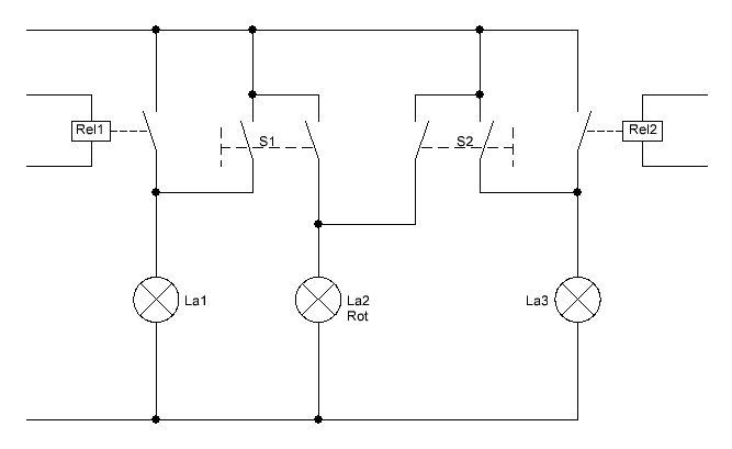

oder, wenn ich mich auf jeweils eine (oder maximal zwei, bei einer Wechselschaltung pro Schaltkreis) Stelle für die manuelle Betätigung beschränke, kann ich den Stromstossschalter auch noch weglassen.
Das hätte sogar noch den Vorteil gegenüber der letzten Variante, dass die Automatik beim anderen Tor weiterhin funktionieren würde.
(Ich lese gerade, dass Offroad GTI das so schon geschrieben hatte.)
Liege ich da richtig, oder übersehe ich etwas?
Kann ich das so machen?
Gruss Frankie

Klar doch kannst du zu dem Relaiskontakt auch einen normalen Schalter parallelschalten. Nur was passiert wenn du das Tor öffnest und vergessen hast, das du vorher nicht ausgeschaltet hast, dann brennt das Licht ewig deshalb ja in dem Tastern auch die Kontrolllampe, damit du mit einem Blick siehst halt das Teil steht noch auf Hand ein! Nebenbei lässt sich eine Handsignalisierung auch mit einem 2 poligem Schalter realisieren! Dazu muss nur über den 2 ten Schaltkontakt eine gut sichtbare Signalleuchte montiert werden. So zB S1 und S2 sind normale Serienschalter aber mit einer gemeinsamen Wippe und nicht mit geteilten Wippen oder eben 2 Polige Schalter wie zB für Heizungsnotschalter oder eben 2polige Kontrollausschalter! Letzterer hätte den Vorteil das sich durch Umstecken der Glimmlampe der Schalter im Auszustand mit leuchtender Glimmlampe meldet! Die La2 ist eine gut sichtbare Signalleuchte. Wenn diese dann leuchtet steht einer der beiden Schalter auf Hand!
