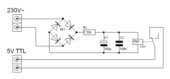

würde der angehängte Schaltplan so problemlos funktionieren?
Vielen Dank.

Bein entsprechend gewählten Bauteilen, ja!
Beachte: Spannungsfestigkeit der Kondensatoren und Spulenwiderstand des Relais sowie Lastfestigkeit des Widerstandes.

Achte desweiteren auf die sichere Trennung im Relais, d. h. wähle eines, das zwischen der Spule und dem Ausgang die notwendige Isolation besitzt (VDE-Zeichen).
Die wesentlich elegantere Lösung wäre die Verwendung eines direkt geeigneten Relais. Warum willst Du das unbedingt so machen?

Rechne bitte mal aus, wie belastbar Dein Vorwiderstand sein muss!
Was für ein Relais willst Du verwenden? Genaue Daten, Typenbezeichnung?
Wozu ist der 100nF?
Was für Dioden verwendest Du?

Irgendwie erinnert mich die Schaltung an die Relais von Kontaktthermometern. Das Thermometer darf da mit nicht mehr als 30mA belastet werden. Aber mit weniger.
Die Kondensatoren kannst du wahrscheinlich weglassen.

Ein normales 12V-Relais flattert bei 100Hz
So ???
Und wieso gibts 230V Relais direkt für Netzspannung bzw. wo verstecken die ihren Kondensator ??

Würde da nicht vielleicht ein Optokoppler ausreichen? Kommt drauf an, ob die 5V nur auf einen Eingang gehen oder mehr damit versorgt werden soll.

Warum haben Schütze einen Kurzschlußring im Kern und einen Luftspalt; und warum fangen Schütze an zu brummen, wenn die Kerne soweit abgenutzt sind, daß der Luftspalt nicht mehr vorhanden ist????

Vielleicht weil die Spulen dann in die Sättigung gelangen ???
Lass mich raten, sie werden dann auch viel wärmer ?

Aber keinem der Schlaumeier fällt auf, daß es besser ist den Widerstand vor den Gleichrichter zu legen.
