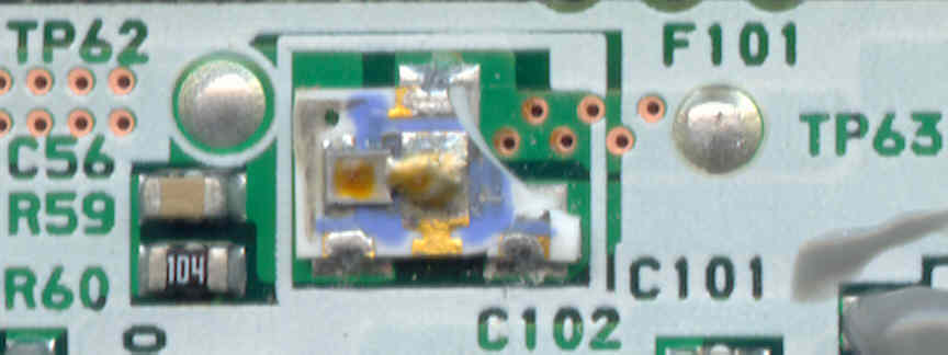

Hi Leute
Bin neu hier im board und noch etwas grün hinter den ohren!
Mir is mein Laptop Akkupak vom tisch gefallen und funktioniert nicht mehr.
Akkupak is Lithium Ionen von der Firma Sony. Laptop ist ein HP Omnibook XE3.
ICh habe bei diesem Akupak schon mal die Lithium Zellen getauscht.
Nur jetzt ist ein Bauteil von der, ich denke mal, Ladeschaltung kaputt.
Kann mir jemand sagen was das für ein bauteil ist?
Es hatte kein gehäuse!!

bin mir nicht allzu sicher aber ich denke, das das nen Transistor war.
Ruf die Hotline von HP an und beschreibe das Problem und lass dir ne mail geben, wo man nen bischen mehr von der Platine sieht. Die sind dort SEHR hilfsbereit...

Würde sagen das war mal ein Hypridbaustein.
Mehrere SMD-Bauteile + aufgedruckte Widerstände auf einem Keramikträger.
#Wird schwierig werden sowas zu bekommen.
