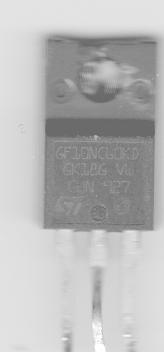

Ich kämpfe gerade mit der Waschmaschine eines Arbeitskollegen
Die Maschine hat einen Drehstrommotor (195V 300Hz) welcher über einen Frequenzumformer auf der Steuerplatine betrieben wird.
Zwei der 6 MOS-FETs des FU hat es erwischt: Einer hat einen Source-Drain Schluss, der andere eine Source-Drain Unterbrechung. Erstaunlicherweise ist die Ansteuerung noch intakt (Mit dem Skope überprüft).
Leider kann ich mit der Bezeichnung nicht viel anfangen, daher Bild eingefügt:
Kann mir jemand sagen, welche Transistor ich da als Erstz verwenden kann?
Vielen Dank im voraus
PS: Es handelt sich um folgende WaMa:
Hoover DYN 10124 DP - 30
3103251 0944 0930
TYP F3M9

STGF10NC60KD, wenn ich richtig gelesen habe, ist ein 600V-IGBT.
Datenblätter gibts bei den üblichen Verdächtigen und bei ST direkt:
http://www.st.com/st-web-ui/static/.....4.pdf

Ganz schön schwer zu lesen!
Vermutlich N-Kanal -> STF10N????
TO-220FP
Onra war schneller und hatte den richtigen Riecher!

ist ein 600V-IGBT.
Ihr seit genial (vorallem Onra)
In die Richtung IGBT hab ich garnicht gedacht.
Also: Beschaffen => Einbauen => Probieren => Berichten
Bis bald
Rainer
Fehler passieren immer wieder. Wichtig dabei ist, anschliesend noch in der Lage zu sein, davon berichten zu können!!
BID = 900883
Die Verwendung von IGBTs ist aber typisch für die Steuerung hoher Ströme bei hoher Spannung und relativ niedriger Frequenz.
In der Schaltleistung vergleichbare MOSFETs sind sehr viel teurer.

Die IGBTs sind beschafft. Leider habe ich nur die unisolierten Typen beschaffen können, also Glimmerscheiben drunter und siehe da: Der Wäscheberg kann abgearbeitet werden.
Nochmals Dank an alle Helfer
