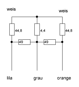

Hallo bin neu hier,
Habe ein paar Fragen zu einem Motor. Es geht um einen AEG E/EB 130 A 52/2/4 T mit 4 Adern und es ist ein Kondensatormotor.
Habe dazu was in der Forensuche gefunden, jedoch stimmen die Aderfarben nicht überein. Als Anschluss hat er einmal einen senkrechten Strich und ein umgedrehtes T, ich kann damit rein gar nichts anfangen. Aber jetzt zu den Aderfarben, er hat grau-weiß, Orange-weiß, Lila-weiß und Weiß mit schwarzen Markierungen.
Ich hoffe ihr könnt mir helfen

Gemessen hab ich grade.
Lila - Weiß 44,8 Ohm
Lila - Grau 49,0 Ohm
Lila - Orange 89,3 Ohm
Orange - Weiß 44,8 Ohm
Orange - Grau 49,0 Ohm
Grau - Weiß 4,4 Ohm
Ich gehe mal davon aus, daher dass der Motor ja 2 Drehzahlen hat, der höchste Ohmwert die langsame Drehzahl ist.

so ich habe mal deine Messwerte in eine Schaltung umgewandelt und da stimmt was garantiert nicht !
Allerdings sind das ja die Werte die sich aus Reihen und Parallelschaltung ergeben. Bei 2 Motoren in einem ergibt lila weis grau einen und orange weis grau den anderen.
Beide Motoren parallel müsste dann die hohe Drehzahl ergeben.

Ich hänge mal die Tabelle mit den Messwerten an, vielleicht kommt dann klarheit rein. (Die Textmarker-Markierungen nicht beachten)
