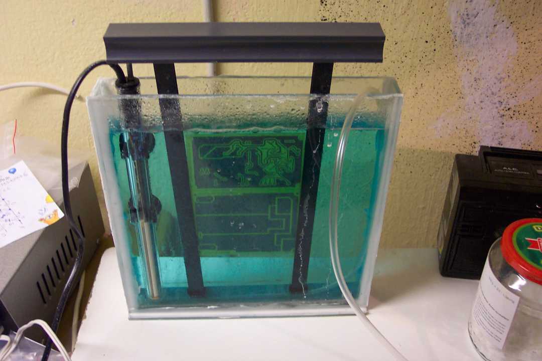

ich bin grad dabei Infos über den bau einer Ätzanlage und eines Belichtungsgerätes zu sammeln.
Ich habe mir schon diverse Baupläne für Ätzanlagen runtergeladen und bin der Meinung der Bau ist gar nicht so schwer.
Der Behälter wird aus Glasplatten gebaut, die mit Silikon verbunden werden. Heizer aus Aquarium rein und Belüftungspumpe ebenfalls aus Aquarium. Platinenhalter wird gekauft und fertig ist die Ätzanlage.(hoffentlich gehts so einfach)
Für das Belichtungsgerät habe ich ebenfalls einige Baupläne gefunden, die jedoch alle nur für einseitig Belichtung sind. Ich will aber eines für zweiseitige Belichtung bauen. Habe als Vorstellung einen kleinen Schrank mit zwei Glasplatten in der Mitte in die die Platine mit den Layoutfolien eingespannt wird. Oben und unten jeweils eine 300W UV Lampe und den Schrank mit Alufolie auskleiden.

Gebaut habe ich so ein Gerät noch nicht aber schlechte Erfahrungen mit den UV-Glühlampen gemacht.
Ich habe vor einigen Jahren damit mal Platinen belichtet. Über die Platine den Film, zum abdecken eine Glasplatte. Darüber hang die Lampe mit Reflektor und Keramikfassung (weil 300W, die billigen verbrennen dir)
1. Belichtungszeit ist relativ lang im Vergleich zu UV Röhren.
2. man braucht einen gewissen Abstand sonst wird die Platine ungleichmäßig belichtet. Bei doppelseitigen Platinen in einem Arbeitsgang wird dein Kasten eher ein Schrank. Der Abstand ist auch wegen der Hitze der Lampe notwendig.
3. Die Lebensdauer der Glühlampen lässt etwas zu wünschen übrig. Wenn man alle paar Wochen eine neue kaufen darf lohnt sich schnell der Bau eines Gerätes mit UV-Röhren.

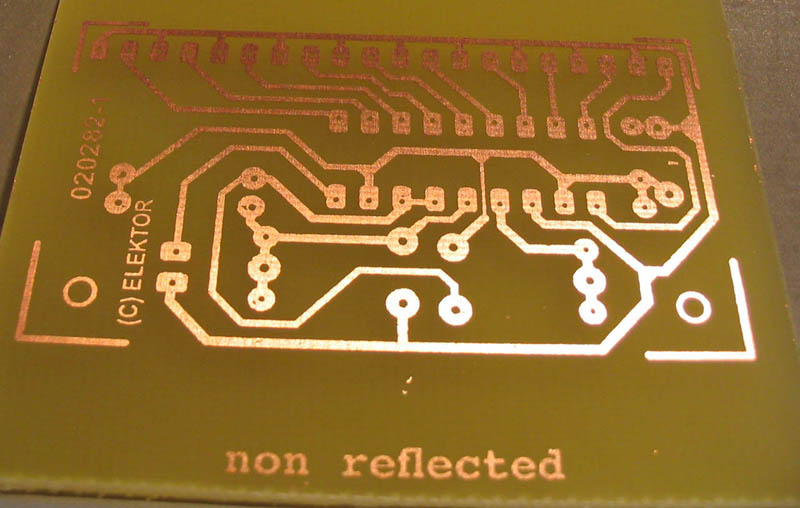

auch, wenn das jetzt vielleicht nicht ganz hier reinpasst, aber ein bisschen passt es schon. Ich habe früher auch geätzt. 2 Möglichkeiten habe ich kennengelernt und praktiziert. Die erste war alles mit Eddig draufmalen (Scheißarbeit). Und die andere fand ich richtig elegant. Die hat mir mein Pate gezeigt. Da wird das Layout einfach mittels Laserdrucker auf eine spezielle Folie (sind leider nicht billig) gedruckt (spiegelverkehrt). Dann wird die Platine auf die Herdplatte gelegt und warm gemacht (Cu-Schicht nach oben, Platine muss sauber sein). Auf die Cu-Schicht wird dann die Folie (Druckerschwärze nach unten) gelegt und feste aufgedrückt, während die Herdplatte weiterheizt. Jetzt verbindet sich der Toner mit der Cu-Schicht. Dann kann man das wieder runternehmen von der Herdplatte, Folie abziehen und man hat das Bild auf der Platine. Manchmal muss man noch bissle mit Edding korrigieren, wenn Luftblasen oder sowas auf die Platine kommen. Aber im Großen und Ganzen ist das ne klasse Möglichkeit zu ätzen.
Mittlerweile (weil mir die Folie zu teuer ist) bin ich wieder auf die altbekannten Streifenrasterplatinen umgestiegen. Selbst kleinere Schaltungen mit ICs gehen da wunderbar drauf (hab mal so nen Sprachspeicher IC-verbaut). Man muss halt bissle mehr denken.
Bubu
BID = 18437
Benedikt Inventar
Die Methode mit dem Laserdrucker verwende ich auch, aber nur viel billiger:
Anstelle der Folie kann man auch Fotopapier für Tintenstrahldrucker verwenden. Da hält der Toner schlecht, und lässt sich so auf die Platine bügeln...
So ätze ich alle meine Platinen. Diese müssen erst gründlich gereinigt werden, und man muss etwas mit Bügeltemperatur, Papiersorte usw. experimentieren, funtkioniert aber dann aber einwandfrei, und ist vom Preis (Arbeitszeit mitgerechnet) billiger als der Aufbau auf Lochrasterplatinen... Und sieht vor allem besser aus !

Mit allen 3 Druckern ging es einwandfrei. Wenn man sich nicht sicher ist, kann man vorher das Papier erstmal erhitzen, und dann merkt man ob die Beschichtung bei Hitze schmilzt. Dies ist bei mir noch nie passiert, und höchstens bei speziellen Fotopapiersorten der Fall. Ansonsten kann eigentlich nichts kaputt gehen, denn der Toner klebt auf jedenfall auf dem Papier. Zwar nicht sehr fest (was ja auch nicht gewünscht ist) aber er hält.
