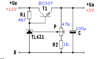

Hier mal eine rein elektronische Lösung . Dein µC arbeitet auch noch mit 4,5 V stabil so das zur Entkopplung des USB vom µC eine Schottky-Diode reicht. Die Umschaltung der 12 Volt mit einem simplen Längsregler übernimmt T1. T2 ist der Längsregler!
Liegen die 5 V vom USB an steuert T1 durch und klaut dem T2 die Basisspannung dadurch sperrt dieser. Fällt die Spannung am USB weg bekommt T2 über die Z-Diode Basisspannung und steuert durch . Die Spannung an der Last wird auf 6,2V -1,4 V begrenzt . Damit wird der µC auch nur mit max 4,5 bis 5 V versorgt und das unterbrechungsfrei.

> Warum nutzt du da nicht Mosfets?
Weil ich dafür nicht schlau genug bin und am µC keine ports mehr frei sind mit dem man was machen könnte.
Wäre ideal aber ähm - wo Plan?
Schon, aber ich lese einen ADC Eingang ein. Wenn ich jetzt von 4.5V auf 5V
umschalte dann habe ich doch ein anderes Verhältnis (?) und der Wert stimmt nicht mehr. Die Messung soll recht genau werden.
Darum (bis jetzt) Relais.

Ups den Plan vergessen
Und die Referenzspannung für deinen ADC solltest du niedriger als die Versorgungsspannung wählen. Dann stimmt auch der umgesetzte Wert immer.
