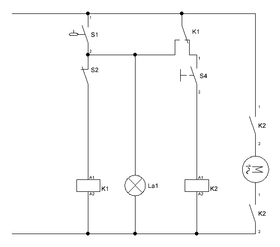

Ich hab nen Brunnenschacht mit "mörderischer" Tiefbrunnenpumpe. (Die macht richtig Alarm.)
Dieser Schacht hat zwar einen Wasserablauf. Trotzdem möchte ich dieses vor Überflutung im E-Fall schützen. Mein Plan war, 3-5 cm über den Boden einen Pegelschalter zu setzen, der ein zweispuliges Schütz schaltet, das die Pumpe außer Betrieb nimmt. Die Reaktivierung soll über einen Reset-Schalter an der Steuereinheit im Haus erfolgen.
Das ganze soll mit 230V arbeiten, zwei Spulen besitzen, und möglichst max. nur zwei Teilungseinheiten breit sein. GERN SCHMALER!!!
Es wird nur Lichtstrom geschalten, also ein Phase. Schaltstrom (Pumpenstrom) allerdings 1,5Kw!!! Im Anlauf sicherlich höher.

Na dann denk mal nach! Alles was du brauchst ist ein Relais in Selbsthaltung!

Ja, ich weiß ja was du meinst. Du meinst das so hier...
Mich stört aber an der Schaltung, das sich das ganze bei "Stromausfall" allein zurück setzt...

BID = 958575
So sieht die Schaltung richtig aufgebaut aus.
Und selbst wenn ein Netzausfall auftritt und dein Schacht immer noch überflutet ist schaltet das Relais sofort wieder ein.
Der Nachteil von Schwimmern liegt nun mal darin, das Diese hängen bleiben können. Mit den VA Sonden und elektronischer Lösung kann das nicht auftreten!
