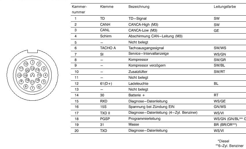

Wozu bitte ist das Ding gut ?
Für den Diagnosestecker ?

ja es ist eine Diagnose Stecker BMW richtig geraten
Wenn ihr Lust habt könnt ihr es Ja auch Bauen ich habe mit eagle schon das schaltplan erstellt jedoch bin ich noch am Layer also die Platine zu Bestücken dabei und könnte jede Hilfe gern annehmen es ist nicht einfach die Bauteile so anzuordnen bisher habe ich nur 87% geschaft

ja die Software für dem ich dieses Ding Bauen will macht einfach alles Fehler auslesen Löschen Tachojustieren usw. es macht einfach alles das gute an diesem Ding ist das es alle BMW mit Rundem Stecker im Motoraum bis BJ. 98 Funktioniert also wenn ihr Layout fertig sagt mir Bitte Bescheid

Wie hast Du Dir den Anschluß an die Diagnose-Buchse vorgestellt ?
